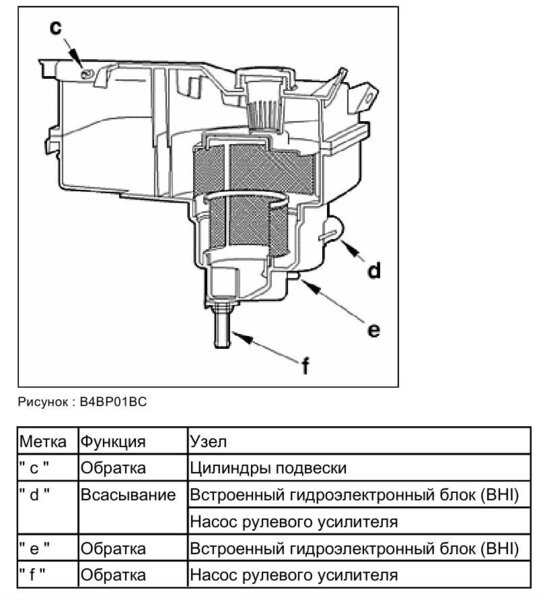

ИС-Xantia Опубликовано 14 января, 2022 Поделиться Опубликовано 14 января, 2022 Если масло не стекало вниз, то фильтр засорен: chirokki 1 С5-II, ГА-3, 2,0 RFJ (EW10A) 2007г МКПП. До него Xantia 1,9D 1994г была 12 лет. Ссылка на комментарий
chirokki Опубликовано 14 января, 2022 Автор Поделиться Опубликовано 14 января, 2022 Кстати, насчёт антифриза Вы были, скорее всего правы. Я проделал эксперимент. Налил в крышечку LDS-масла и добавил туда немного антифриза (розового). Антифриз, практически, с этим маслом не смешиваются. Далее я размешал эти жидкости. Антифриз из одной большой капли превратился во много более мелких. Ну а далее я просто подул. И вот получились такие же белесые разводы. @ИС-Xantia , огромное спасибо за изображение бачка в разрезе. Вопрос теперь стоит в другом: как промыть эти фильтры и чем лучше это сделать? Бачок-то неразборный. Ссылка на комментарий
ИС-Xantia Опубликовано 15 января, 2022 Поделиться Опубликовано 15 января, 2022 16 часов назад, chirokki сказал: как промыть эти фильтры Если там образовались хлопья, то никак. С5-II, ГА-3, 2,0 RFJ (EW10A) 2007г МКПП. До него Xantia 1,9D 1994г была 12 лет. Ссылка на комментарий

chirokki Опубликовано 15 января, 2022 Автор Поделиться Опубликовано 15 января, 2022 Хочу залить бензин в бачок со стороны патрубка для ГУР (штуцер "f" на вышеуказанном рисунке). Так сказать, замочить. Оставить на некоторое время на "отмочку". Затем прополоскать и продуть. Ссылка на комментарий
