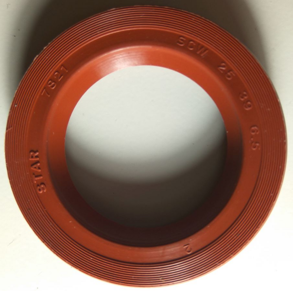

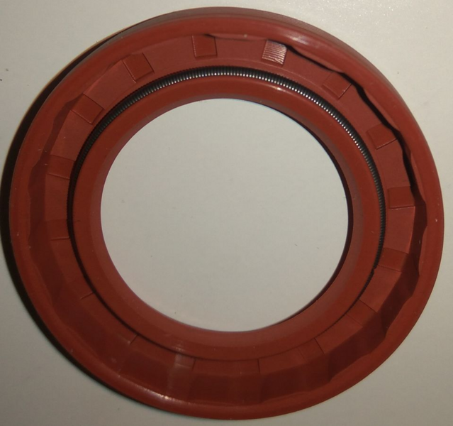

emusic Опубликовано 29 января, 2022 Автор Поделиться Опубликовано 29 января, 2022 Пришел сальник, но вместо оригинальной упаковки, как на фото в магазине - в безымянном пакетике. На вид вроде сделан аккуратно, без заусенцев и прочих косяков: На обратной стороне читаются обозначения: STAR, 7821, SCW, 25, 39, 6.5, 2: Годится такой? Еще встречал упоминания, что вал ТНВД заметно стачивается в местах контакта с сальником (на фото старый рядом с новым): Новый сальник держит масло при наличии таких проточек? Ссылка на комментарий
Enzo Опубликовано 29 января, 2022 Поделиться Опубликовано 29 января, 2022 Положение сальника измените на 0,5 мм и проблема решена. А так, реально протачивает вал. emusic, Southdot и Бес 1 2 Сиал Авто — автосервис Citroen/Peugeot +7 903 968-26-38, Южнопортовая ул., 17, стр. 3 @enzoservice Ссылка на комментарий
Southdot Опубликовано 29 января, 2022 Поделиться Опубликовано 29 января, 2022 26 минут назад, emusic сказал: Пришел сальник, но вместо оригинальной упаковки, как на фото в магазине - в безымянном пакетике. На вид вроде сделан аккуратно, без заусенцев и прочих косяков: Сальник старовский ссыль я вам давал. норм делают итальяшки. 28 минут назад, emusic сказал: Еще встречал упоминания, что вал ТНВД заметно стачивается в местах контакта с сальником (на фото старый рядом с новым): Новый сальник держит масло при наличии таких проточек? Есть большие шансы что нет, варианты поставить на другое место как выше предложил Enzo, полирнуть место посадки на станке, поменять вал. emusic 1 Ссылка на комментарий
emusic Опубликовано 29 января, 2022 Автор Поделиться Опубликовано 29 января, 2022 14 минут назад, Enzo сказал: Положение сальника измените на 0,5 мм То есть, какую-нибудь прокладку под него подложить, чтоб не съехал в родное положение? Ссылка на комментарий
Southdot Опубликовано 29 января, 2022 Поделиться Опубликовано 29 января, 2022 11 минут назад, emusic сказал: То есть, какую-нибудь прокладку под него подложить, чтоб не съехал в родное положение? Можно типа шайбы, главное чтобы конструктивно ничему не мешала и была ровная. emusic 1 Ссылка на комментарий
