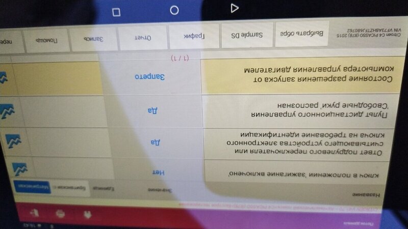

Игорь0154 Опубликовано 9 января, 2022 Автор Поделиться Опубликовано 9 января, 2022 И предохранители и проводка и стартер работоспособен. Все блоки определяются диагбоксом. Все по отдельности работает и тестируется. Глобальных ошибок, которые указывали бы на обрыв или неисправность нет. Но есть некоторые непонятные вещи. Иммобилайзер выдает запрет на старт, хотя ключ определяет. Компьютер двигателя ругается на связь с подрулевым блоком, но по нему ошибок нет. Блок АКПП без ошибок, но в нем вышеуказанная проблема, но с ней непонятно (фото в прикрепе) так должно быть или нет. Разные специалисты смотрели, понять не могут в чем дело. Кто говорит что мозги слетели, кто что хана иммобилайзеру, шить опять же нужно. Может блок с предохранителя и какой не нашли? Мне кажется, что не может автомобиль поймать глобальную поломку после замены лампочки в подсветке. Хоть релле стартера зеркало бы. А так тишина. Авто сравнительно новое и элементарных вещей вроде схем (за помощь отдельное спасибо @БЕСУ) и расположения блоков в нете не найти. Ссылка на комментарий
