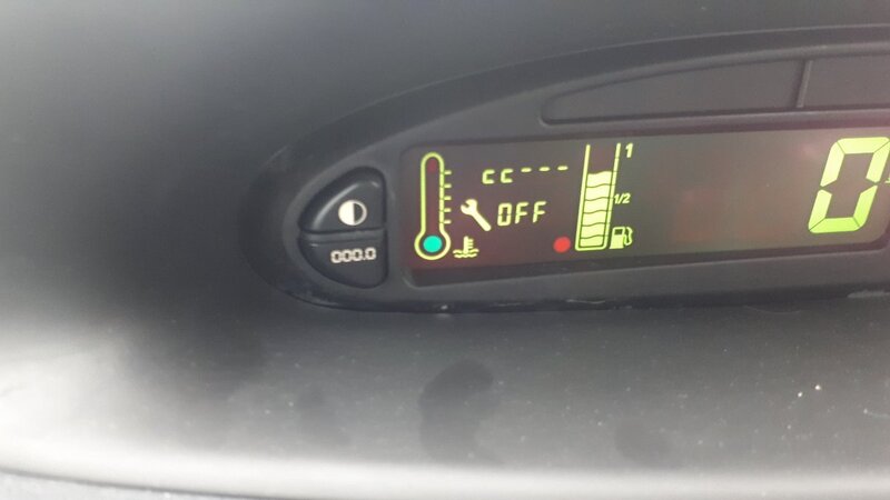

salaew Опубликовано 2 февраля, 2022 Автор Поделиться Опубликовано 2 февраля, 2022 Приветствую!сегодня был у "официалов"на процедуре -инсталляция КК,электрик поколдовал полчаса,сказал-пробуйте...поехал,на табло появилась индикация:cc_ _ _off,но круиз не включается,разгонялся до 100-ничего не меняется. Ссылка на комментарий
salaew Опубликовано 2 февраля, 2022 Автор Поделиться Опубликовано 2 февраля, 2022 Индикация сс. на табло пояляется когда перевожу колесико в положение ON.количество проводов в разьеме блока газа сегодня посмотрю... Ссылка на комментарий
Бес Опубликовано 2 февраля, 2022 Поделиться Опубликовано 2 февраля, 2022 16 минут назад, salaew сказал: электрик поколдовал полчаса,сказал-пробуйте...поехал,на табло появилась индикация:cc_ _ _off,но круиз не включается,разгонялся до 100-ничего не меняется. Ну а что не вернулся к нему? Или его задача, чтобы СС на табло появилось? Природа мудра, и Всевышнего глаз Видит каждый наш шаг на тернистой дороге Наступает момент, когда каждый из нас У последней черты вспоминает о Боге... Ссылка на комментарий

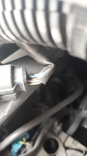

salaew Опубликовано 3 февраля, 2022 Автор Поделиться Опубликовано 3 февраля, 2022 Электрик сказал,что исчерпал свои возможности...я в тупике-кого искать,кто поможет..разьем смотрел-4провода Ссылка на комментарий
