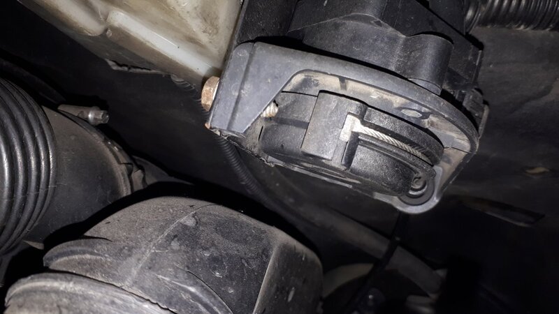

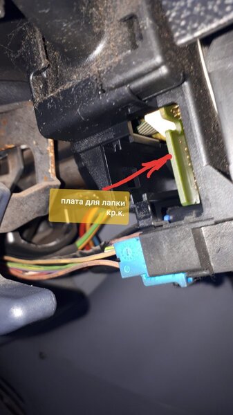

salaew Опубликовано 10 января, 2022 Автор Поделиться Опубликовано 10 января, 2022 Благодарю всех за отклик, ветку эту увидел поздновато,старенькая она как и сам XP ,но мне машинка оч.нравится,жаль картинки в теме уже не открываются.Осмотрев свою Ксару увидел под заглушкой плата под разьем лапки круиза имеется,а педаль газа соединена тросом с блоком управления педалью газа,который управляет подачей топлива уже через электрич.кабель.попробую выложить фото.думаю надо найти грамотного диагноста с Лексией...вот только где... Ссылка на комментарий

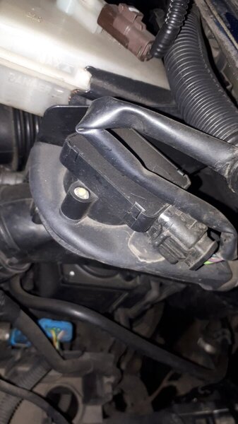

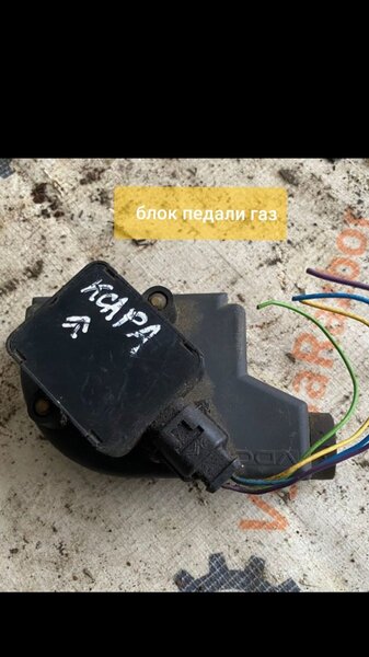

Олегович Опубликовано 17 января, 2022 Поделиться Опубликовано 17 января, 2022 @salaew нужно, что бы сравнить схему Вашей машины со стандартной Схемой ( @Б Е С по всей видимости это будет схема запуска двигателя). поясню. 1. На выданной схеме - круиз контроль с ограничителем скорости (педаль 1261, провод 731 - сигнал LVV на моторник для ограничителя скорости. 2. На выданной схеме - датчик электронной педали (сама педаль) находится на стандартном месте, у вас же датчик педали под торпедой, но это пол беды, были машины у которых датчик педали находился под капотом и трос между педалью и датчиком. 3. но, на фото с датчиком педали, данное вами, 4 провода, а должно быть 5. Еще озвучьте тип моторника (по идее должен быть БОШ, тогда можно будет попробовать сделать другую проводку/ поставить электронную педаль не хочу обнадеживать). Ну и конечно, надо посмотреть лексией. Свою ищу, ноут есть а лексия куда-то затерялась :-). Вы точно не перепутали про ваш датчик педали? XP 2008г.в.; TU5JP4; ручная КПП. ЮВАО Ссылка на комментарий

Олегович Опубликовано 19 января, 2022 Поделиться Опубликовано 19 января, 2022 @salaew , проверьте наличие концевика+проводки от педали сцепления и чтобы на разъёме педали тормоза было 4 контакта. Без концевика педали сцепления, правильной лягушки педали тормоза круиз не будет работать. Просмотрел на большом мониторе ваши фото механизмов/датчиков педалей газа. У Ксары и у вашей ХР механизмы похожи, а форма разъема + защелка замка, точно, разные , у вашей должно быть 5 проводов в разъёме, загляните под капот, проверьте мою догадку. Зы. нашёлся мой шнурок (лексия) :-). Осталось сделать новый кабель между ноутом и лексией. ЗЫ2. @Бес, напоминаю, вдруг забыл про схему. XP 2008г.в.; TU5JP4; ручная КПП. ЮВАО Ссылка на комментарий
salaew Опубликовано 19 января, 2022 Автор Поделиться Опубликовано 19 января, 2022 Здравствуйте,до машины доберусь только через неделю и тогда обязательно отпишусь .Фото датчика(блок педали газа)с обрезанными проводами нашел из интернета,а выше-фото реально моего.внешне они одинаковы, Олегович 1 Ссылка на комментарий
Олегович Опубликовано 19 января, 2022 Поделиться Опубликовано 19 января, 2022 @salaew , я ошибся, фишка проводки к датчику положения педали газа на 6 контактов, так что и в жгуте должно быть не меньше 5 проводов. Может фото найду этого разъема у себя или в интернете. XP 2008г.в.; TU5JP4; ручная КПП. ЮВАО Ссылка на комментарий
salaew Опубликовано 20 января, 2022 Автор Поделиться Опубликовано 20 января, 2022 Продавец с разборки утверждает что блок педали газа смашины XP С КРУИЗОМ ,лапку я у них и купил-она с той же машины,только бензин 1,8 2005г.в. Ссылка на комментарий
