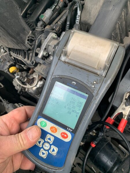

Проблема заключается в следующем, в том году зимой заменили родную варту agm, на mutlu тоже agm с такими же показателями. Почему решили поменять, в один прекрасный день когда температура воздуха опустилась до -8°С,

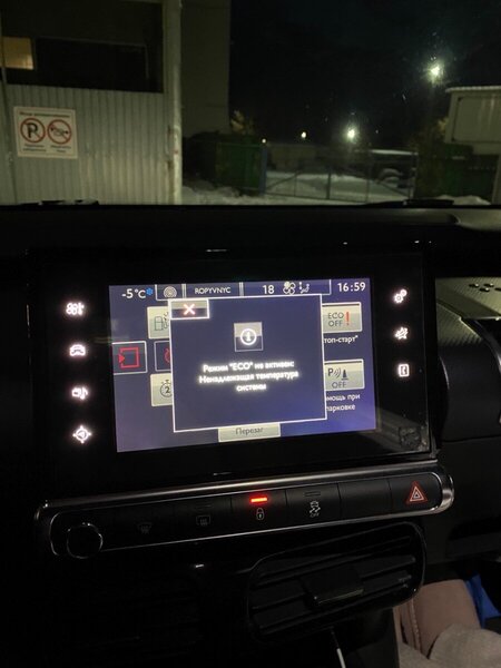

машина не завелась, а просто щелчки и стартер даже не крутил, на днях после этого проверили Аккум, оставалось 19% жизни, грешили что ему уже чего-то не хватает и поменяли на вышесказанную Mutlu, после этого уже была оттепель все красиво и без проблем, ну вот в этом году с приходом холодов началась все та же беда, при всем при этом из личных наблюдений, если допустим машина если перестаёт заводится от холода то пока не будет плюсовой температуры она не заведётся... Аккумулятор этот проверили, приложу скрин, а так же заметил что после того как температура опускается ниже -5 то функция старт/стоп отказывается активироваться, тоже приложу скрин.
