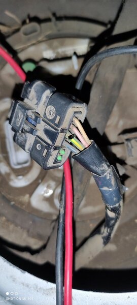

Egortmb Опубликовано 4 января, 2022 Поделиться Опубликовано 4 января, 2022 всех с наступившим, может кто знает, только ключ в замок и начинает работать бензонасос и не останавливается , выяснил прозвонкой что коротит на массу жёлтозелёный провод на клеме бензонасоса (бибика ds4 2012 1,6 турбо) , отцеплял полностью всё: эбу и блок предов под капотом, где сидит КЗ сабака сутулая ?? Ссылка на комментарий

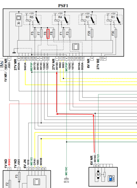

Бес Опубликовано 4 января, 2022 Поделиться Опубликовано 4 января, 2022 Смогу только 7 схемку дать. Может реле в блоке залипло? Природа мудра, и Всевышнего глаз Видит каждый наш шаг на тернистой дороге Наступает момент, когда каждый из нас У последней черты вспоминает о Боге... Ссылка на комментарий

Egortmb Опубликовано 4 января, 2022 Автор Поделиться Опубликовано 4 января, 2022 3 часа назад, Enzo сказал: Управляется бензонасос не минусом, а плюсом. плюсом значит плюсом, но чёрный провод (крайне левый на фото) перестаёт звониться только когда фишку среднюю с ЭБУ снимаю, что в блоке за насос отвечает и из строя может выйти ? Ссылка на комментарий
Enzo Опубликовано 4 января, 2022 Поделиться Опубликовано 4 января, 2022 По электросхеме посмотрите Сиал Авто — автосервис Citroen/Peugeot +7 903 968-26-38, Южнопортовая ул., 17, стр. 3 @enzoservice Ссылка на комментарий
Egortmb Опубликовано 5 января, 2022 Автор Поделиться Опубликовано 5 января, 2022 @Enzo вопрос, эти цифры на схеме это и есть номера контактов ?? тобишь эти ? т Ссылка на комментарий
Enzo Опубликовано 5 января, 2022 Поделиться Опубликовано 5 января, 2022 Да, это номера контактов. Только это пины питания калькулятора впрыска, а не управление бензонасосом. Сиал Авто — автосервис Citroen/Peugeot +7 903 968-26-38, Южнопортовая ул., 17, стр. 3 @enzoservice Ссылка на комментарий
Egortmb Опубликовано 5 января, 2022 Автор Поделиться Опубликовано 5 января, 2022 @Enzo а почему тогда чёрный провод с насоса идёт в эбу на пины 1 и 2 ? Ссылка на комментарий
Enzo Опубликовано 5 января, 2022 Поделиться Опубликовано 5 января, 2022 Он идёт в том числе, а от куда... где остальной кусок схемы? Если от насоса влево идти, то что там? Сиал Авто — автосервис Citroen/Peugeot +7 903 968-26-38, Южнопортовая ул., 17, стр. 3 @enzoservice Ссылка на комментарий

Enzo Опубликовано 5 января, 2022 Поделиться Опубликовано 5 января, 2022 Я не знаю. Вы же не сказали, что там если влево идти. Сиал Авто — автосервис Citroen/Peugeot +7 903 968-26-38, Южнопортовая ул., 17, стр. 3 @enzoservice Ссылка на комментарий
Egortmb Опубликовано 5 января, 2022 Автор Поделиться Опубликовано 5 января, 2022 @Enzo Ссылка на комментарий
