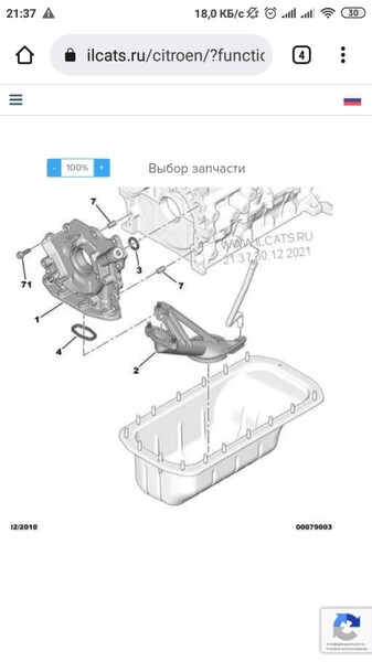

Vill.T Опубликовано 30 декабря, 2021 Поделиться Опубликовано 30 декабря, 2021 Периодически (редко) на панели выскакивает кратковременная ошибка "низкое давление масла". Закономерность появления ошибки не понятна. Появлялась как на холодную так и на прогретом двигателе. При этом мотор работал без изменений. Но... После продолжительной поездки появился цокот, предположительно гидрокомпенсаторов. После суточного простоя и заводки авто никаких проблем не было. Но после прогрева снова появился цокот кидрокомпенсаторлв, но ошибка "низкого давления масла" не появлялась. Планирую снимать масляный поддон и смотреть сетку маслоуловителя. Может кто-то сталкивался с подобными симптомами и может подсказать в чем ещё может быть проблема? Ссылка на комментарий
Southdot Опубликовано 30 декабря, 2021 Поделиться Опубликовано 30 декабря, 2021 @Vill.T Когда менялось масло -фильтр, если будете снимать поддон то меняем автоматом уплотнитель забора мала. По уму нужно и насос скинуть глянут состояние и заменить уплотнения. Vill.T 1 Ссылка на комментарий
Vill.T Опубликовано 30 декабря, 2021 Автор Поделиться Опубликовано 30 декабря, 2021 @Southdot масло и фильтр менял менее 3000. Уплотнитель забора масла - это резинка под #4? Ссылка на комментарий

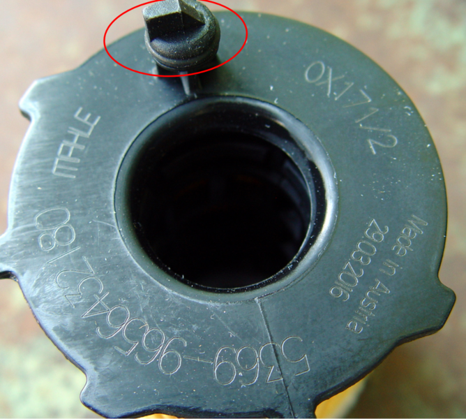

Southdot Опубликовано 30 декабря, 2021 Поделиться Опубликовано 30 декабря, 2021 15 минут назад, Vill.T сказал: @Southdot масло и фильтр менял менее 3000. Уплотнитель забора масла - это резинка под #4? Да, в идеале менять и уплотнение №3, но тогда продеться снимать насос, ну а вообще в идеале бы замерить само давление манометром. Так же глянуть наличие и исправность уплотнения на масленом фильтре вставке.. Vill.T 1 Ссылка на комментарий
