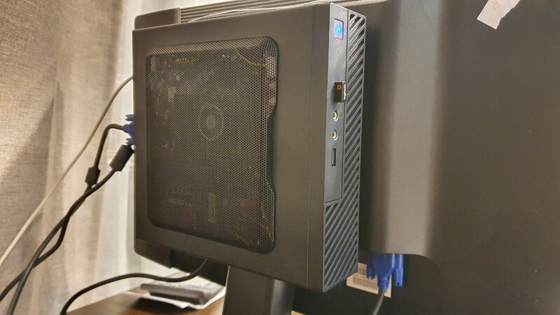

LDS Опубликовано 4 ноября, 2022 Поделиться Опубликовано 4 ноября, 2022 @Бес 13700 Новые itx корпус и ssd на 480гб Intel i5 8400 + 8гб бу Бес 1 All we are saying is give peace a chance Ссылка на комментарий

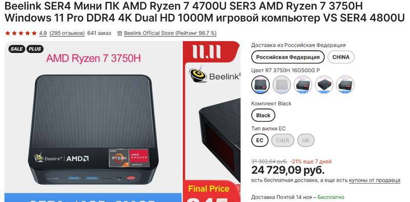

Southdot Опубликовано 5 ноября, 2022 Поделиться Опубликовано 5 ноября, 2022 Ну или сейчас алик https://aliexpress.ru/item/1005004033049979.html?af=1954_1653779&utm_campaign=1954_1653779&aff_platform=api-new-link-generate&utm_medium=cpa&cn=21rurkvatsou9cml8rfk077s7n6s2w5z&dp=21rurkvatsou9cml8rfk077s7n6s2w5z&aff_fcid=22594270b76e44c3b6639cdba2dc0605-1667639441682-07722-_DmK4dfZ&cv=2&aff_fsk=_DmK4dfZ&sk=_DmK4dfZ&aff_trace_key=22594270b76e44c3b6639cdba2dc0605-1667639441682-07722-_DmK4dfZ&terminal_id=54f7865d764b4437bbc17ce1fd93ed70&utm_source=aerkol&utm_content=2&sku_id=12000030862042414 Бес 1 Ссылка на комментарий

Popesych Опубликовано 6 ноября, 2022 Поделиться Опубликовано 6 ноября, 2022 В 04.11.2022 в 22:41, LDS сказал: Новые itx корпус туда два 3.5 ХДД влезет? А то в домашней "серверной" очень большой "сервер" стоит..... Баляць мае крылы Ссылка на комментарий

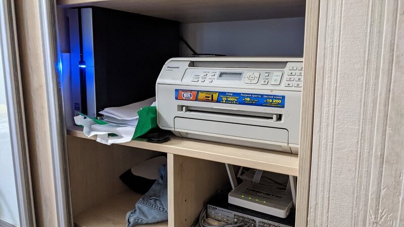

Popesych Опубликовано 6 ноября, 2022 Поделиться Опубликовано 6 ноября, 2022 1 час назад, Southdot сказал: А если нужен сервак то может лучше сторону (NAS) поглядеть? так я в этом корпусе и запустил Хнолоджи. крякнутая Synology намного шустрее работает чем мой первый НАС QNAP TS-212 и новая камера в тамбуре заработала 1 час назад, Southdot сказал: А itx корпус разные по формату, там надо смотреть непосредственно. надо.... но пока не поставишь БП и маму с кулером и не поймешь станет два 3.5 ХДД или нет.... а кто даст то.... вот у Димы и спрашиваю Баляць мае крылы Ссылка на комментарий
Southdot Опубликовано 6 ноября, 2022 Поделиться Опубликовано 6 ноября, 2022 2 часа назад, Popesych сказал: надо.... но пока не поставишь БП и маму с кулером и не поймешь станет два 3.5 ХДД или нет.... а кто даст то.... вот у Димы и спрашиваю То что на фото выше, не даст поставить даже одного 3.5". Подавляющее большинство mini-itx корпусов вообще не позволяют ставить 3,5" HDD без рукоблудства, Я года два назад людям делал сервак файловое хранилище, как говориться из того что было(люди раскошелились только на новенький винт на 4терика. я ставил систему на ssd а винт пришлось крепить на спину предварительно выведя сата разъем и питание. Ссылка на комментарий
Popesych Опубликовано 6 ноября, 2022 Поделиться Опубликовано 6 ноября, 2022 @Southdot ну значит остаюсь на этом корпусе. Хоть и большой но там ещё кроме этих двух хдд ещё парочку влезет. Тем более все это купил за 20 баксов. Да, там старый целерон, но ХСиноложи тянет. Баляць мае крылы Ссылка на комментарий
LDS Опубликовано 6 ноября, 2022 Поделиться Опубликовано 6 ноября, 2022 13 часов назад, Popesych сказал: туда два 3.5 ХДД влезет? Туда 2.5 с трудом, штатные салазки не встали, ssd так положил. Это ж itx, а не matx, плата формата itx имеет размер 170х170мм (170х190 уже не лезет). Корпус Powerman ME100S, питание внешнее конечно же. То что у тебя matx он по объёму раз так в 8 больше Бес и Popesych 1 1 All we are saying is give peace a chance Ссылка на комментарий
