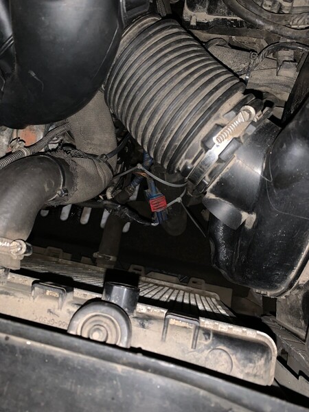

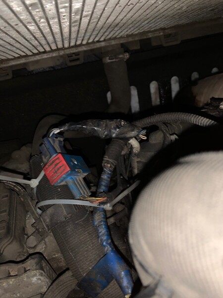

Грициан Опубликовано 28 декабря, 2021 Поделиться Опубликовано 28 декабря, 2021 Друзья, всем доброго времени суток. Недавно, взял в салоне бу Citroen C4 Grand Picasso 2011г. , робот, двигатель бмв 1,6 с турбиной. Выбирать особо было не из чего, по определенным причинам, потому взял в салоне. Само собой, машина оказалась уставшей. После покупки отъездил недели 2-3 и в сервис в другой город к рекомендованным мне механикам. После ремонта забрал и по жутким пробкам поехал домой. Зима. Машина стояла на улице до этого около недели-двух. Спустя полтора часа, выскочила ошибка коробки передач. Перед выходом ошибки, машина при трогании пиналась и двигатель работал как будто троил раза три подряд. Напомню, пробка. И после, загорелась ошибка коробки передач и даже после перезапуска, ничего не поменялось. Домой вёз нас эвакуатор. Коробка не хотела реагировать на переключения. Иногда реагировала на переключение драйв, ручное управление и тд. Появлялся значёк скорости и сразу возвращался в нейтраль. Иногда даже не реагировало. Дома на сл. день, после того как несколько раз снял и одел клемму с селектора переключения передач на руле, ошибка после перезапуска пропала. И больше не появлялась. При трогании иногда начала выскакивать ошибка ABS/ESP и стояночного тормоза. При нажатии на педаль тормоза, машина ее не видела. Передачи тоже не включались, просил дать на тормоз. Лечилось перезапуском. Я даже завёл машину и проехал на другое парковочное место 100 метров. Потом не глуша мотор, стал ждать. Внезапно, выскочила ошибка engine fault и машина начала троить. И после перезапуска проблема уже осталась. Ошибка коробки, пока машину сильно не эксплуатировал, после эвакуации, больше не проявлялась. Может кто то решил у себя данную проблему? Очень не хочется расставаться с только приобретённой и долгожданной машиной… Я грешу на концевик тормоза, на днях попробую его регулировать или заменить датчик. Свободный ход педали тормоза - сантиметр. Или же на проводку в целом или мозги. Под капотом несколько клем обмотаны кучей изоленты, при том очень кустарно… Спасибо за Ваше внимание и прошу простить за длинный пост. Ссылка на комментарий
Бес Опубликовано 28 декабря, 2021 Поделиться Опубликовано 28 декабря, 2021 Концевик - правильно. Ну а робот.... Тут куча тем по нему. https://citroens-club.ru/forum/327-трансмиссия-c4-picasso/ Природа мудра, и Всевышнего глаз Видит каждый наш шаг на тернистой дороге Наступает момент, когда каждый из нас У последней черты вспоминает о Боге... Ссылка на комментарий
