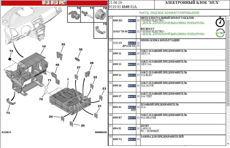

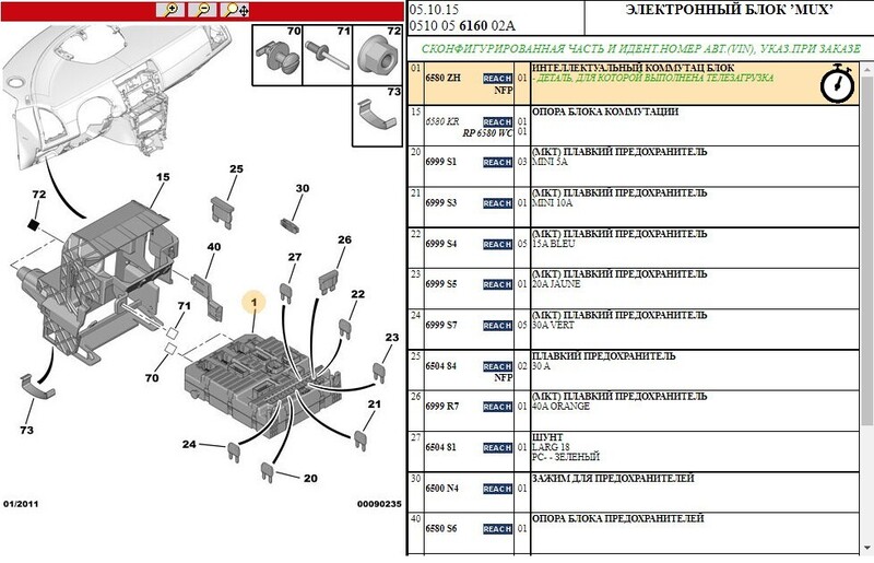

Волобуй Опубликовано 26 декабря, 2021 Автор Поделиться Опубликовано 26 декабря, 2021 У меня ни ведро,а нормальная машина А блок 9666700480 Ссылка на комментарий
Бес Опубликовано 26 декабря, 2021 Поделиться Опубликовано 26 декабря, 2021 Ок, извини. Не ожидал такой реакции. Z8TLC5FWCAM504125 ты какую-то букву в своем сообщении по-русски написал что ли? 9 минут назад, Волобуй сказал: А блок 9666700480 У тебя нет такого блока. Природа мудра, и Всевышнего глаз Видит каждый наш шаг на тернистой дороге Наступает момент, когда каждый из нас У последней черты вспоминает о Боге... Ссылка на комментарий
Волобуй Опубликовано 26 декабря, 2021 Автор Поделиться Опубликовано 26 декабря, 2021 Да вроде вин я написал как на ПТС,а блок у меня как раз такой r5 Z8TLC5FWCAM504125 Ссылка на комментарий

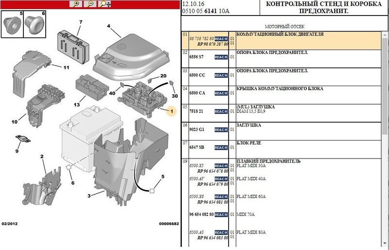

Бес Опубликовано 26 декабря, 2021 Поделиться Опубликовано 26 декабря, 2021 Ты по этому номеру не закажешь блок. Посмотри, может найдешь какое реле или какая дорожка сгорела. НАЗНАЧЕНИЕ ПРЕДОХРАНИТЕЛЕЙ PSF1.pdf Природа мудра, и Всевышнего глаз Видит каждый наш шаг на тернистой дороге Наступает момент, когда каждый из нас У последней черты вспоминает о Боге... Ссылка на комментарий

Бес Опубликовано 27 декабря, 2021 Поделиться Опубликовано 27 декабря, 2021 16 минут назад, Волобуй сказал: Вопрос блок под замену? Думаю да..... https://www.drive2.ru/l/463781152495239759/ https://www.drive2.ru/l/490313742463009289/ https://www.drive2.ru/l/565901868337727377/ P.S. часто называют BSI, но этот блок BSM/PSF. Под капотом который. P.P.S. я его тоже менял. Только по причине сгоревшего реле бензонасоса. Природа мудра, и Всевышнего глаз Видит каждый наш шаг на тернистой дороге Наступает момент, когда каждый из нас У последней черты вспоминает о Боге... Ссылка на комментарий
