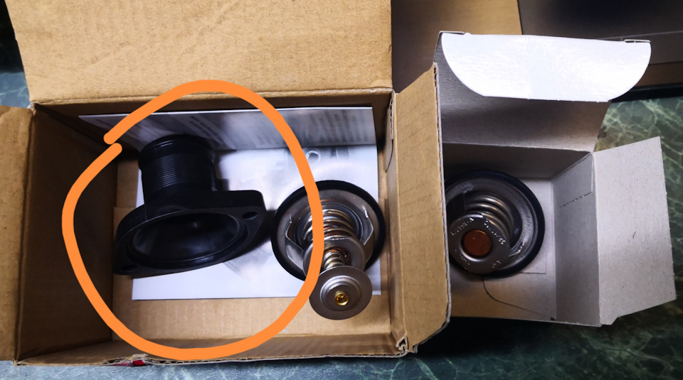

Берём два термостата, TS147 Fenox (от фенокса потребуется только патрубок) и TH4898.92J
Ну, как менять термостат, думаю пояснять не нужно. Феноксовский элемент можно оставить про запас, в его патрубок вставляем TH4898.92J и вуаля! Теперь у нас термостат на 92 градуса!
