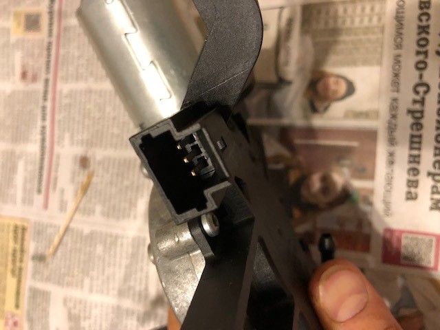

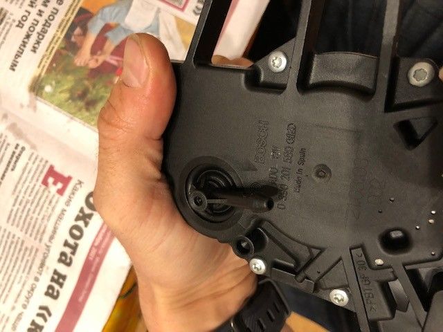

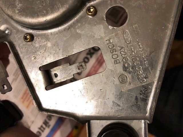

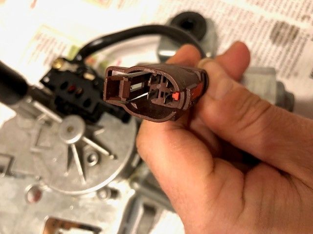

prologue Опубликовано 14 декабря, 2021 Поделиться Опубликовано 14 декабря, 2021 Друзья привет! Перестал работать задний дворник на Донинвест Орион. Был куплен по номеру новый узел с моторчиком - но разъем оказался 3 pin вместо оригинального 4 pin. (фото ниже). Есть ли возможность сделать переходник? Если да, буду благодарен за информацию о распиновке? Спасибо! Оригинальный разъем 4 pin. Номер оригинального узла Новый разъем: Новая модель узла: Ссылка на комментарий
KEBUSY Опубликовано 14 декабря, 2021 Поделиться Опубликовано 14 декабря, 2021 в старом задействовано три провода Ссылка на комментарий
Олегович Опубликовано 14 декабря, 2021 Поделиться Опубликовано 14 декабря, 2021 @KEBUSY запросить схему заднего дворника по своему вину. XP 2008г.в.; TU5JP4; ручная КПП. ЮВАО Ссылка на комментарий
prologue Опубликовано 14 декабря, 2021 Автор Поделиться Опубликовано 14 декабря, 2021 12 минут назад, Олегович сказал: @KEBUSY запросить схему заднего дворника по своему вину. У кого можно запросить такую схему? @KEBUSY Т.е. идея просто сделать новый разъем здравая - отличная новость! Где можно посмотреть назначение проводов. чтобы сделать переходник? Спасибо Ссылка на комментарий
