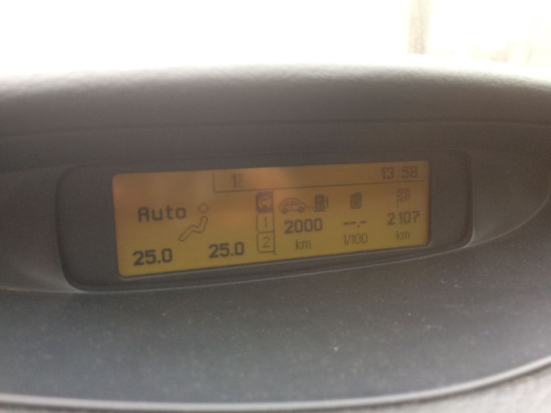

vivesector Опубликовано 5 декабря, 2021 Поделиться Опубликовано 5 декабря, 2021 Всем привет! В лексии сбили настройки и не показывает моментальный расход топлива и остаток в баке( показывает 2000 до заправки). И еще дальний галоген работает отдельно от дальнего ксенона. т.е. вместо открытия шторки ксенона для дальнего, перекючает на галоген. Кто подскажет где копать это в лексии? Ссылка на комментарий
user1233 Опубликовано 5 декабря, 2021 Поделиться Опубликовано 5 декабря, 2021 Смотреть настройки бака. vivesector 1 Ссылка на комментарий
vivesector Опубликовано 14 декабря, 2021 Автор Поделиться Опубликовано 14 декабря, 2021 В 05.12.2021 в 17:12, user1233 сказал: Смотреть настройки бака. Спасибо! но если можете, подскажите поточнее, не нашел в настройках бака такого. Ссылка на комментарий
user1233 Опубликовано 14 декабря, 2021 Поделиться Опубликовано 14 декабря, 2021 Там есть пункт например сопротивление, литры до полного и пустого и ТД, как вариант если что-то из этого собьёся то и не будет показывать правильно остаток, соответственно и расход. Сделать у кого-то скрин экрана параметров. vivesector 1 Ссылка на комментарий
Константин 84 Опубликовано 9 января, 2022 Поделиться Опубликовано 9 января, 2022 Через лексию делается, не помню точно в каком блоке, вроде BSI, там есть настройка резистора полного и пустого топливного бака. vivesector 1 Ссылка на комментарий
