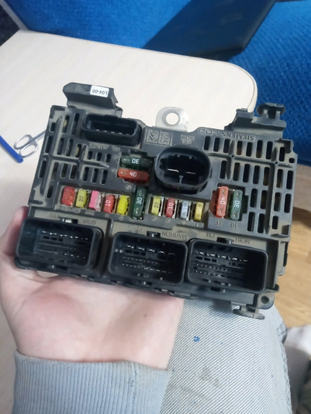

vladzayka Опубликовано 3 декабря, 2021 Поделиться Опубликовано 3 декабря, 2021 Всех приветствую. Столкнулся с такой проблемой. Снимал блок BSI, перепаивал реле на печку, машина простояла 2 дня без акумулятора. Когда установил все на место, включил зажигание, сразу загорелись фонари заднего хода, выпала ошибка stop, подушек безопасности, место скорости и пробега - прочерки. Пытаюсь крутить стартером, ничего не происходит, только щелкает под рулем. Сталкивался ли кто то с данной проблемой.? Или это я сломал блок BSI? C4 2007г 3 двери. Ссылка на комментарий

vladzayka Опубликовано 4 декабря, 2021 Автор Поделиться Опубликовано 4 декабря, 2021 @ZIGGY Скорее всего Бсм, под капотом, справа от акумулятора, под крышкой. Звонил на авито тем кто б/у продают, говорят что не прошивали, просто ставили и все. Ссылка на комментарий
