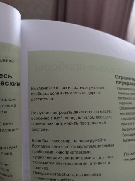

Андрей Оренбург Опубликовано 2 декабря, 2021 Поделиться Опубликовано 2 декабря, 2021 Нашел в руководстве по обслуживанию такую статью. Как думаете это правильно? Или это не для нашего климата? Ссылка на комментарий
Бес Опубликовано 2 декабря, 2021 Поделиться Опубликовано 2 декабря, 2021 Это из европы. Там борьба за экологию и стоять с заведенным двигателем запрещено. У нас тоже запрещено по ПДД, но кладут на это. Но вовсе не значит, что это хорошо для мотора. Хоть 5 минут (в зависимости от мороза) но надо погреть. Размешать масло. Природа мудра, и Всевышнего глаз Видит каждый наш шаг на тернистой дороге Наступает момент, когда каждый из нас У последней черты вспоминает о Боге... Ссылка на комментарий
mister z Опубликовано 2 декабря, 2021 Поделиться Опубликовано 2 декабря, 2021 Тепловые зазоры никто не отменял. У холодного мотора высокий износ. +7 963 245 1140 Ссылка на комментарий
