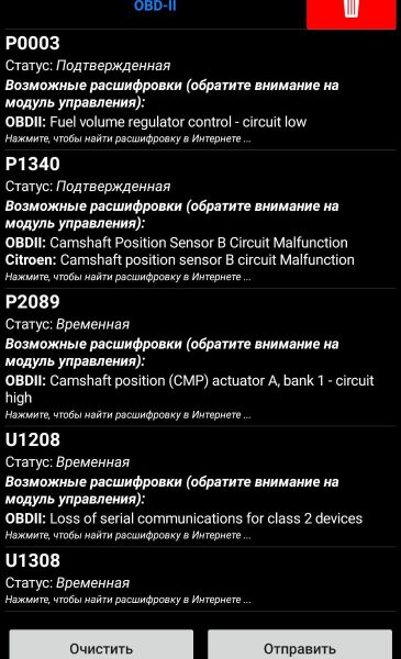

Egortmb Опубликовано 1 декабря, 2021 Поделиться Опубликовано 1 декабря, 2021 Всем привет, ds4 1.6 турбо 150лс, 2012гв пробег 90тыс, вообщем в одно прекрасное утро завелась как обычно но через минуту затроила и заглохла, первым делом проверил катушки, на 4 цилиндре вздулась и подплавилась, на остальных норм, ставлю новую катушку и тоже троит, быстро заглушил, и опять на 4 горшке она стала горячей, начал опять заводить и уже крутит и не схватывает, сгорел пред f6, поменял, но при старте всё тоже самое, мультиметром выяснил что на разъёме к 4 катушке все три контакта звонятся на массу, при снятии одной клемы с эбу которая идёт на ключи кз пропадает, поменяли ключ на 4 катушку, не помогло , где поселилось КЗ ?? может у кого была такая же ситуация через обд китайский показала такие ошибки : Ссылка на комментарий
ZIGGY Опубликовано 5 декабря, 2021 Поделиться Опубликовано 5 декабря, 2021 0003 Компьютер управления двигателем Электроклапан регулирования давления топлива Электрический жгут 2089 Электрический предохранитель Жгут электрических проводов Электромагнитный клапан системы регулирования фаз газораспределения впускных клапанов Компьютер управления двигателем Иди в тему электросхем, запрашивай схему по впрыску и вперёд проводку проверять... Чёт мне кажется что оно всё связано Подбор автомобилей Peugeot\Citroen, подробности "Понакупят шнурков по объявлению, а пользоваться не умеют!" © Enzo С4-С5-С6-С4P-5008 Ссылка на комментарий
Egortmb Опубликовано 10 декабря, 2021 Автор Поделиться Опубликовано 10 декабря, 2021 приветствую, тоесть дело не в эбу 100% а где то в проводке ?? @ZIGGY приветствую, то есть дело не в эбу 100% а где то в проводке ?? Ссылка на комментарий

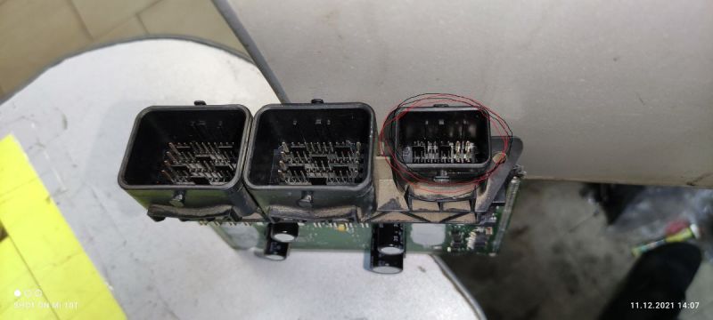

Egortmb Опубликовано 11 декабря, 2021 Автор Поделиться Опубликовано 11 декабря, 2021 ещё такой момент, кз пропадает когда клему с эбу вот эту снимаю Ссылка на комментарий

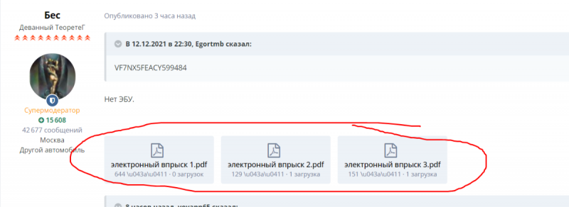

Egortmb Опубликовано 13 декабря, 2021 Автор Поделиться Опубликовано 13 декабря, 2021 @Gruzf Бес только такие схемы прислал Ссылка на комментарий
Бес Опубликовано 14 декабря, 2021 Поделиться Опубликовано 14 декабря, 2021 @Egortmb И что? Скачай и открывай их. Природа мудра, и Всевышнего глаз Видит каждый наш шаг на тернистой дороге Наступает момент, когда каждый из нас У последней черты вспоминает о Боге... Ссылка на комментарий
Egortmb Опубликовано 14 декабря, 2021 Автор Поделиться Опубликовано 14 декабря, 2021 скачал и открыл, я не особо понимаю, Gruzf хотел подсказать что и куда смотреть с моей траблой на ситроене Ссылка на комментарий
Бес Опубликовано 14 декабря, 2021 Поделиться Опубликовано 14 декабря, 2021 29 минут назад, Egortmb сказал: я не особо понимаю А, ну тогда понятно. Природа мудра, и Всевышнего глаз Видит каждый наш шаг на тернистой дороге Наступает момент, когда каждый из нас У последней черты вспоминает о Боге... Ссылка на комментарий
