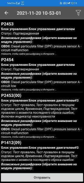

PudovRoman Опубликовано 21 ноября, 2021 Поделиться Опубликовано 21 ноября, 2021 Всем привет опять ошибки по DPF. пробег 160ткм. Кто знает где можно чипануть, и убрать всю эту дичь 6fz->RFN .2000. Ссылка на комментарий

Enzo Опубликовано 13 января, 2022 Поделиться Опубликовано 13 января, 2022 @PudovRoman чем дело закончилось? По кодам ошибок похоже всего лишь на датчик дифференциального давления, для сажевого рано ещё. Сиал Авто — автосервис Citroen/Peugeot +7 903 968-26-38, Южнопортовая ул., 17, стр. 3 @enzoservice Ссылка на комментарий
Enzo Опубликовано 14 января, 2022 Поделиться Опубликовано 14 января, 2022 Во время (надеюсь) подкинули нужный документ. Дело действительно в датчике, точне в замерзании трубок подвода газов к нему. В общем читайте. P2453 28 P1412 P16E8 P1448 97 P2463.pdf Бес, PudovRoman и Wizman 2 1 Сиал Авто — автосервис Citroen/Peugeot +7 903 968-26-38, Южнопортовая ул., 17, стр. 3 @enzoservice Ссылка на комментарий
PudovRoman Опубликовано 15 апреля, 2022 Автор Поделиться Опубликовано 15 апреля, 2022 @Enzo продували. все четко. сейчас тепло, ошибки появляются снова. датчик новый, его надо програмировать? 6fz->RFN .2000. Ссылка на комментарий
Enzo Опубликовано 17 апреля, 2022 Поделиться Опубликовано 17 апреля, 2022 @PudovRoman будете в наших краях - заезжайте, посмотрим Сиал Авто — автосервис Citroen/Peugeot +7 903 968-26-38, Южнопортовая ул., 17, стр. 3 @enzoservice Ссылка на комментарий
