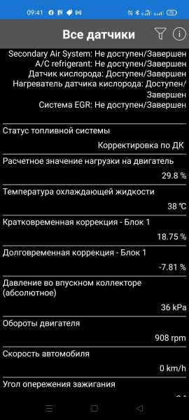

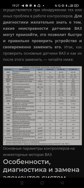

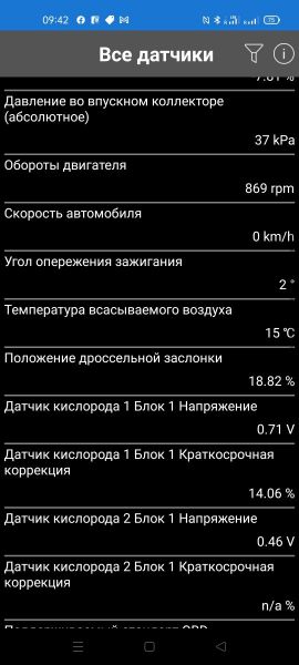

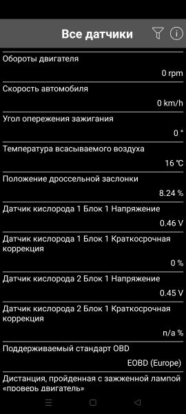

OleksiiFF37 Опубликовано 8 декабря, 2021 Автор Поделиться Опубликовано 8 декабря, 2021 При включенном зажигании положение ДЗ 8%. На ХХ 18-30%.Это норма? А вообще не ужели нет мануала по параметрам работы наших двигателей?? Вот пример: Ссылка на комментарий
OleksiiFF37 Опубликовано 8 декабря, 2021 Автор Поделиться Опубликовано 8 декабря, 2021 Со вторым скриншотом ошибся. На ХХ. ДЗ 18-20%. Ссылка на комментарий
