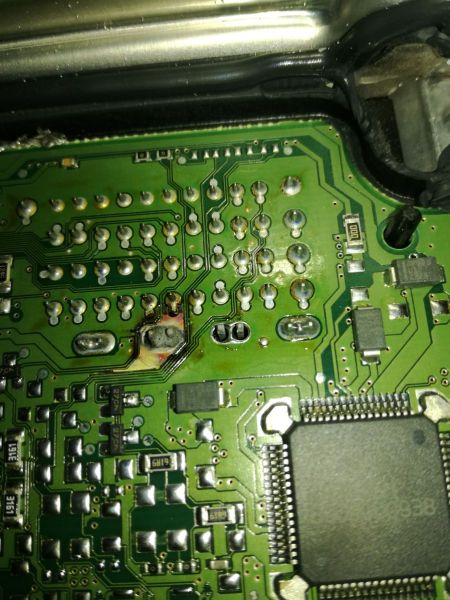

FantomB9 Опубликовано 21 ноября, 2021 Поделиться Опубликовано 21 ноября, 2021 Добрый день. Подскажите что, делать в данной ситуации или кто, может поделиться контактами кто может все исправить. Машина Берлинго Б9 2013 года 1.6 HDi. Изначально хотел заменить блок BSM, при снятии блока болтом от силовых предохранителей коротнули ЭбУ. Купил BSM заменил, открыл мозги, там ждала, печаль отдал в ремонт через 2дня написали что нужен новый блок и прошивка 20 за блок б/у и 10за перешить понял что развод времени уже не было нужна была машина, купил за 15 блок бси замок и ключ. После установки машина завелась, двигателя работает, ровно (до этого ошибок не было и все было хорошо) сейчас горит чек, знак сажевый фильтр (если правильно понял), и куча ошибок по двигателю. Пытался через obd стереть не получилось. Нашел, человека с ликсией подключились, итог 20 ошибок по движку все устранимые при удалении просит пробег указывали тот который на приборке пищит ошибка и не в какую не хочет их стирать. Подскажите как быть, может что-то с ЭБУ есть ещё 5 дней что бы вернуть. Ссылка на комментарий
Бес Опубликовано 21 ноября, 2021 Поделиться Опубликовано 21 ноября, 2021 Не понял. Ты спалил ЭБУ, но купил новый БСМ и сними завелся? Если не заватает запятой 13 часов назад, FantomB9 сказал: купил за 15 блок, бси замок и ключ. И ты все же купил и ECU, то со старого блока выпаять ЕЕПром и впаять в новый. Ну или выпаять, считать инфу и прописать в новый. Тогда новый блок будет прописан под твою машину. Сейчас он коряво работает. Природа мудра, и Всевышнего глаз Видит каждый наш шаг на тернистой дороге Наступает момент, когда каждый из нас У последней черты вспоминает о Боге... Ссылка на комментарий
ZIGGY Опубликовано 21 ноября, 2021 Поделиться Опубликовано 21 ноября, 2021 14 часов назад, FantomB9 сказал: купил за 15 блок бси замок и ключ. Я нихрена не понял... Если он купил бси+эбу двс+замок зажигания+ключ то ничего не где перепаивать не надо. БСИ и калькулятор впрыска просто полазить по телекодировке. Это если с одной машины) Подбор автомобилей Peugeot\Citroen, подробности "Понакупят шнурков по объявлению, а пользоваться не умеют!" © Enzo С4-С5-С6-С4P-5008 Ссылка на комментарий
FantomB9 Опубликовано 22 ноября, 2021 Автор Поделиться Опубликовано 22 ноября, 2021 Да взял комплект только номер блока другой но с такой же машины 1.6 hdi 90 2013 когда покупал сказали что самое главное что 17серия. Позвонил в пару мест по прошивке ЭБУ везде сказали что адаптировать их нельзя нужно было покупать точно как старый, теперь и не пойму что делать. Если все же можно подогнать комплект то сколько примерно по работе и где. Машина очень нужна Ссылка на комментарий
ZIGGY Опубликовано 22 ноября, 2021 Поделиться Опубликовано 22 ноября, 2021 Позвони в Авторандеву сейчас. Сегодня там работает человек, который, возможно, сможет помочь. Подбор автомобилей Peugeot\Citroen, подробности "Понакупят шнурков по объявлению, а пользоваться не умеют!" © Enzo С4-С5-С6-С4P-5008 Ссылка на комментарий
