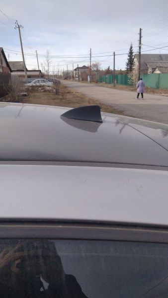

mdma Опубликовано 8 ноября, 2021 Поделиться Опубликовано 8 ноября, 2021 Всем здравствуйте. Со временем (последние полгода наверное) стал замечать что в местах где раньше был хороший прием радио, теперь помехи. На днях вообще не смог поймать ни одну станцию кроме 104.7, просто пробегает по кругу и на ней останавливается. На след день начало ловить часть станций, но как то непонятно - то помехи, то более менее нормально. И так вот и живу сейчас, то хоть как то ловит, то вообще ничего. Что это может быть? Усилитель наворачивается? Он в антенне или в голове? Может какие то еще идеи будут :) Спасибо. С4 Grand Picasso - > С-Сrosser -> C4 II (B7) + Jumper Ссылка на комментарий
алексей 8943 Опубликовано 8 ноября, 2021 Поделиться Опубликовано 8 ноября, 2021 А какая голова то стоит, марка модель, год машины хотя бы не подскажете? Или гадать надо на кофейной гуще? Ссылка на комментарий
mdma Опубликовано 8 ноября, 2021 Автор Поделиться Опубликовано 8 ноября, 2021 С4B7 хетч, 2012гв, голова с простым экраном, как на фото, не знаю как она правильно зовется. С4 Grand Picasso - > С-Сrosser -> C4 II (B7) + Jumper Ссылка на комментарий
алексей 8943 Опубликовано 8 ноября, 2021 Поделиться Опубликовано 8 ноября, 2021 Скорей всего усилителя у тебя нет, у меня на С4 хэтч, усилок был в антене плавнике, видимо сами ставили до меня. Попробуй снять разъём или отцепить антену, многие жалуются что там окисляются контакты Ссылка на комментарий
алексей 8943 Опубликовано 8 ноября, 2021 Поделиться Опубликовано 8 ноября, 2021 У меня вот тут усилитель запрятан Ссылка на комментарий
frree Опубликовано 9 ноября, 2022 Поделиться Опубликовано 9 ноября, 2022 Та же проблема началась... вопрос как вопрос решили? Ссылка на комментарий
mdma Опубликовано 9 ноября, 2022 Автор Поделиться Опубликовано 9 ноября, 2022 @frree Купил на Авито на разборке бу антенну (попросите фото с разных сторон для оценки примерного ее состояния), мне обошлось в 500р кажется, поменял и все заработало, проблема была в нижней части, ее раздуло от влаги видимо, вскрывать даже не стал, болты были ржавые, новую когда ставил по периметру чуть чуть прошёлся герметиком, для лучшего прилегания) frree 1 С4 Grand Picasso - > С-Сrosser -> C4 II (B7) + Jumper Ссылка на комментарий
