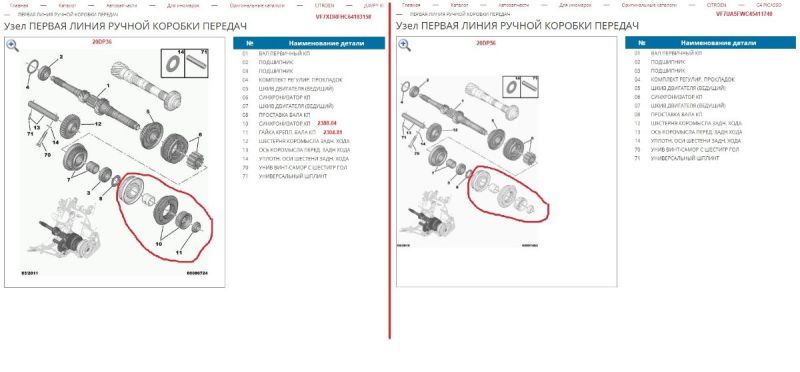

DeeBroff Опубликовано 8 ноября, 2021 Автор Поделиться Опубликовано 8 ноября, 2021 В общем пошарил по сети и нашёл 20DP56 с vin-номером. Сравнил с 20DP36 (та, что должна стоять у меня) и выяснил, что основная начинка и главная передача идентичны - что самое важное. Различия лишь в рычаге выбора передач (легко меняется с коробки на коробку) и подшипнике первичного вала - на 20DP56 он 25 X 47 - 15, а на 20DP36 он 25 X 52 - 14, думаю, тоже не критично. Но смутил один момент, не нашёл в каталоге некоторых позиций. Если у кого есть доступ к СервисБоксу, или какой там оф. каталог, прошу помочь с номерами и в сравнении их (обвёл красным). Мой vin - VF7XDRFHC64183158. Vin по 20DP56 - VF7UA5FWC45411740. Кроме того, вчера случайно тыркнул круиз и, оказалось, что он работает на 3 скорости, а на 4 и 5 нет. Видимо, так и получается, что на КПП, что у меня сейчас установлена (20DP16), другие передаточные числа. Но это только догадки, так как не нашел пока vin автомобиля, на котором она ставилась штатно, чтобы сравнить. Ссылка на комментарий
