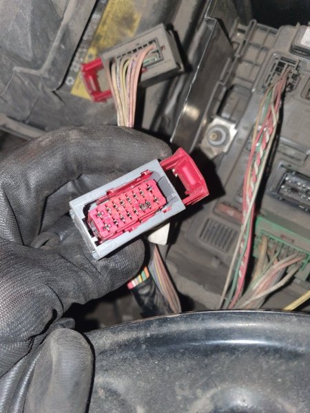

defekt Опубликовано 8 декабря, 2024 Поделиться Опубликовано 8 декабря, 2024 В подкапотном блоке предохранителей посмотри на сером разъеме 11й пин не подгорел? Kipilka 1 Самый надёжный ремонт машины выглядит так: откручивается крышечка бензобака и к ней прокручивается новый автомобиль. Во всех остальных случаях возможны шероховатости. Ссылка на комментарий
Meteor Опубликовано 10 декабря, 2024 Поделиться Опубликовано 10 декабря, 2024 @defekt да, похоже дело в нем! Спасибо! Ссылка на комментарий
Kipilka Опубликовано 21 марта, 2025 Поделиться Опубликовано 21 марта, 2025 @defekt как дальше жить с подгоревшим разъёмом? Как напрямую сколхозить? Ножка, на которую одевается разъем, тоже немного подплавилась... Ссылка на комментарий
defekt Опубликовано 21 марта, 2025 Поделиться Опубликовано 21 марта, 2025 Я обычно разбираю блок, паяю провод прямо к дорожке которая идёт на этот пин. Через подходящую дырочку провод наружу и к проводу его после разъема. Kipilka 1 Самый надёжный ремонт машины выглядит так: откручивается крышечка бензобака и к ней прокручивается новый автомобиль. Во всех остальных случаях возможны шероховатости. Ссылка на комментарий

defekt Опубликовано 22 марта, 2025 Поделиться Опубликовано 22 марта, 2025 За такую работу тысячи полторы. Там работы на полчаса с учетом времени на нагрев паяльника. 😃 Я понимаю километров за 30 приехать с такой проблемой. Что там в петербурге некому ткнуть паяльником один раз? Остальное пошагово расскажу. Kipilka 1 Самый надёжный ремонт машины выглядит так: откручивается крышечка бензобака и к ней прокручивается новый автомобиль. Во всех остальных случаях возможны шероховатости. Ссылка на комментарий

defekt Опубликовано 23 марта, 2025 Поделиться Опубликовано 23 марта, 2025 Я доступно объясню как снять блок и располовинить до платы. Останется найти человека, кто просто умеет паять. Не обязательно авто электрика. Да хоть в ремонт мобилок зайти. Kipilka 1 Самый надёжный ремонт машины выглядит так: откручивается крышечка бензобака и к ней прокручивается новый автомобиль. Во всех остальных случаях возможны шероховатости. Ссылка на комментарий
