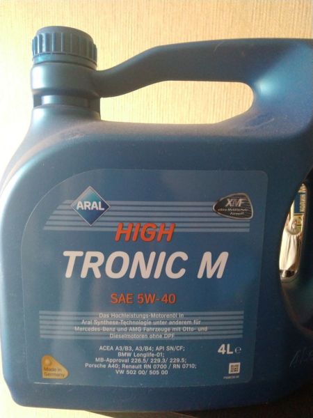

Алeкс Опубликовано 22 октября, 2021 Поделиться Опубликовано 22 октября, 2021 1 час назад, Mą۷ɛཞıƈƙ сказал: Пробег 250000км. А масло какое на таком пробеге? Ссылка на комментарий
Mą۷ɛཞıƈƙ Опубликовано 22 октября, 2021 Автор Поделиться Опубликовано 22 октября, 2021 @Алeкс Ссылка на комментарий
Mą۷ɛཞıƈƙ Опубликовано 22 октября, 2021 Автор Поделиться Опубликовано 22 октября, 2021 Чисто немецкое масло, сделано в Германии Ссылка на комментарий
