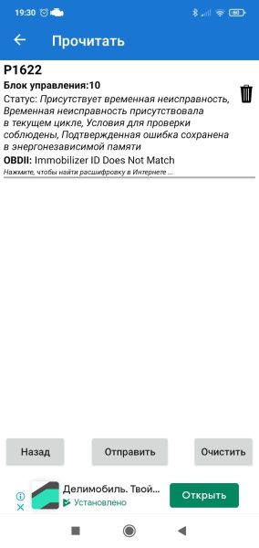

Воспользовался диагностикой obd2, выдала следующие ошибкиScreenshot_2021-10-12-19-30-26-408_com_ovz.carscanner.thumb.jpg.60c76f9c048c42cfb1113fd21423de64.jpgпо

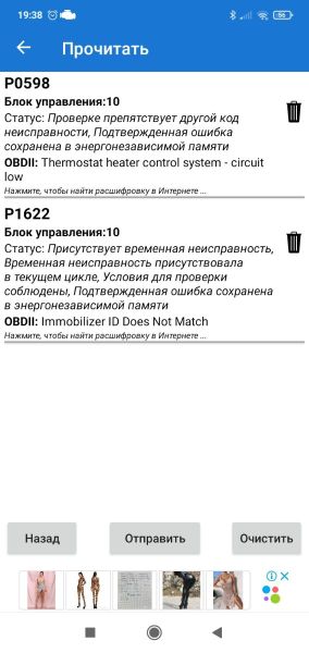

Потом выдала Screenshot_2021-10-12-19-38-13-273_com_ovz.carscanner.thumb.jpg.ce05835e8b029f5b65546a50edcfd29e.jpg
После удаления ошибок, осталась только р1622

Куда то свалил иммо...
                                             С4-С5-С6-С4P-5008
Это стандартная неисправность для данных машин и похожих симптомов...
Но, при этом
В 12.10.2021 в 18:57, Лёха Руза сказал:
Пробовали напрямую насос, насос запускается. Давали ток с соседнего предохранителя. Но авто всё равно не заводится.
Должна была заводится
+ошибка по иммо...
В любом случаее удачных поисков бушного и живого блока предохранителей...
