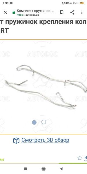

Александр 1985 Опубликовано 11 октября, 2021 Поделиться Опубликовано 11 октября, 2021 Может кто сталкивался.При езде задним ходом и нажатии на тормоз происходит удар по корпусу,при повторном нажатии не всегда. Когда опять вперёд,потом назад тогда.При торможении в перёд удара нет. Ссылка на комментарий
mister z Опубликовано 11 октября, 2021 Поделиться Опубликовано 11 октября, 2021 Удар в какой части кузова? Глухой или звонкий? +7 963 245 1140 Ссылка на комментарий
Александр 1985 Опубликовано 11 октября, 2021 Автор Поделиться Опубликовано 11 октября, 2021 @mister z глухой в передней части Ссылка на комментарий
mister z Опубликовано 11 октября, 2021 Поделиться Опубликовано 11 октября, 2021 @Александр 1985 Смотрите нижнюю опору двигателя. +7 963 245 1140 Ссылка на комментарий
Александр 1985 Опубликовано 16 ноября, 2021 Автор Поделиться Опубликовано 16 ноября, 2021 Решил проблему с ударом заменой старых пружин суппортов на новые. Пока все хорошо. Ссылка на комментарий
