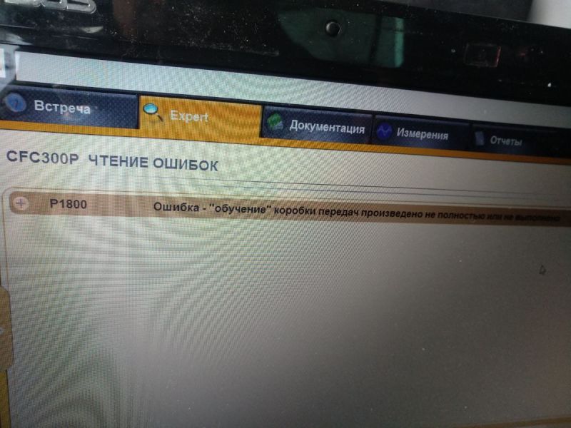

MaloyMaloy Опубликовано 15 ноября, 2021 Поделиться Опубликовано 15 ноября, 2021 19 часов назад, perepsmallboss@gmail.com сказал: @MaloyMaloy спасибо,а с парктроником что? Тут вот в ветке написал, пока нет ответа.Коротко лексия и дБ ошибок не видят.Парктроник не пищит. Ссылка на комментарий

GREENCIK Опубликовано 15 ноября, 2021 Поделиться Опубликовано 15 ноября, 2021 Вчера сделал адаптацию, всё прошло штатно, по окончании ошибка, стёр-ушли толчки. Бес 1 «Капитан Зелёный из «Тайны Третьей планеты» - мой любимый инженер. Всё время недоволен, вздыхает, ничего не хочет, но делает всё, что надо. Постоянно всех спасает. Без конца ноет." Ссылка на комментарий
MaloyMaloy Опубликовано 15 ноября, 2021 Поделиться Опубликовано 15 ноября, 2021 @perepsmallboss@gmail.com Кнопка работает исправно, лексия это фиксирует Ссылка на комментарий
MaloyMaloy Опубликовано 15 ноября, 2021 Поделиться Опубликовано 15 ноября, 2021 @GREENCIK а после стирания ошибка не появляется? Ссылка на комментарий
GREENCIK Опубликовано 15 ноября, 2021 Поделиться Опубликовано 15 ноября, 2021 @MaloyMaloy нет. И, кстати, чуть не допустил ошибку: дал команду в коробку перед "катанием" и чуть не выключил зажигание. «Капитан Зелёный из «Тайны Третьей планеты» - мой любимый инженер. Всё время недоволен, вздыхает, ничего не хочет, но делает всё, что надо. Постоянно всех спасает. Без конца ноет." Ссылка на комментарий
MaloyMaloy Опубликовано 15 ноября, 2021 Поделиться Опубликовано 15 ноября, 2021 23 минуты назад, GREENCIK сказал: @MaloyMaloy нет. И, кстати, чуть не допустил ошибку: дал команду в коробку перед "катанием" и чуть не выключил зажигание. А у меня не получается провести адаптацию.Виснет на моменте после обучения решетки кпп.И на разных версиях лексия, и на дБ,и на разных сканерах, и на мак и на винде Ссылка на комментарий
