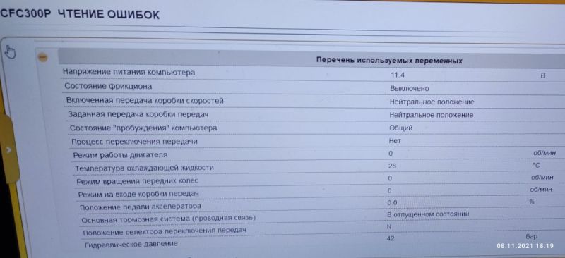

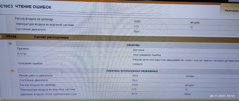

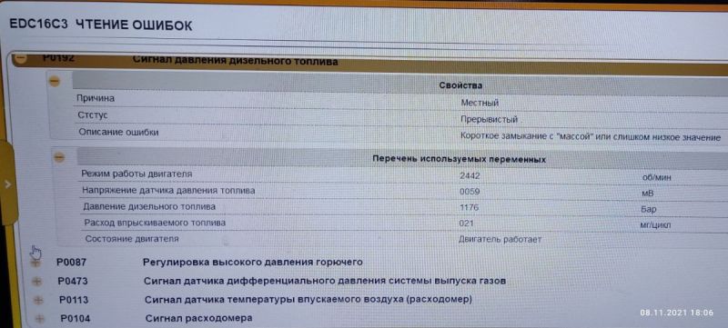

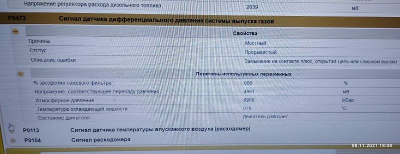

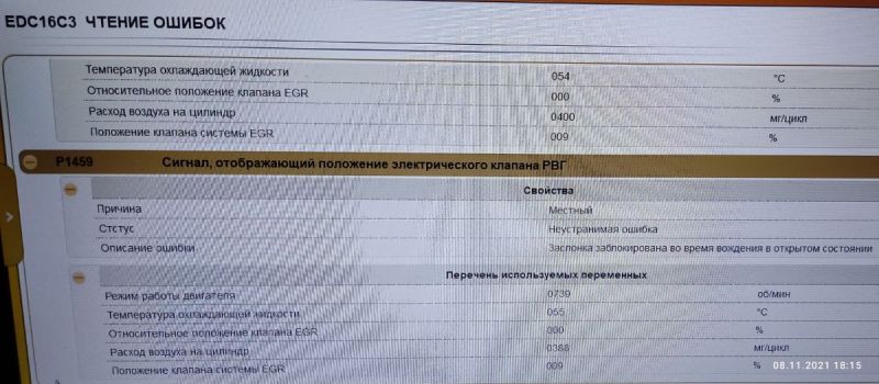

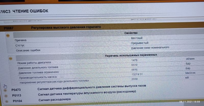

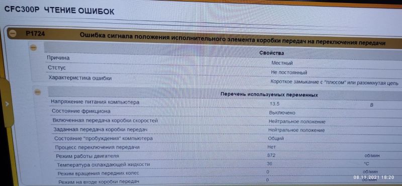

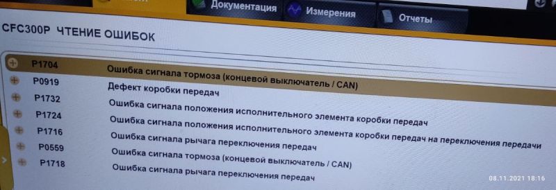

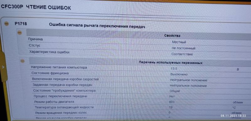

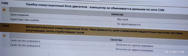

perepsmallboss@gmail.com Опубликовано 8 ноября, 2021 Автор Поделиться Опубликовано 8 ноября, 2021 Почитал ошибки Много ошибок замыкания на плюс и минус. Может в косе перетёрлась изоляция и время от времени коротит? Ссылка на комментарий
MaloyMaloy Опубликовано 9 ноября, 2021 Поделиться Опубликовано 9 ноября, 2021 14 часов назад, perepsmallboss@gmail.com сказал: Почитал ошибки Много ошибок замыкания на плюс и минус. Может в косе перетёрлась изоляция и время от времени коротит? Привет.А это ошибки после очистки ошибок? Бывает висят старые.Если эти удалить, все заново появляются? Ссылка на комментарий
perepsmallboss@gmail.com Опубликовано 13 ноября, 2021 Автор Поделиться Опубликовано 13 ноября, 2021 @MaloyMaloy это старые ошибки. Ссылка на комментарий

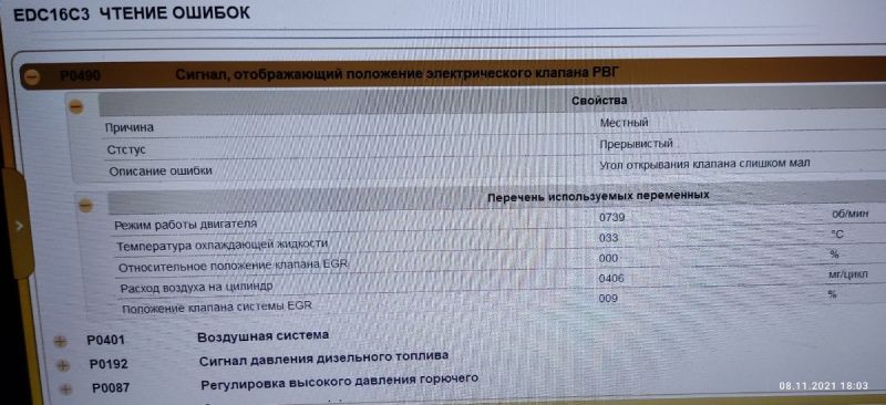

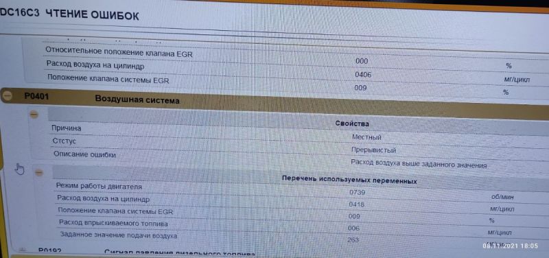

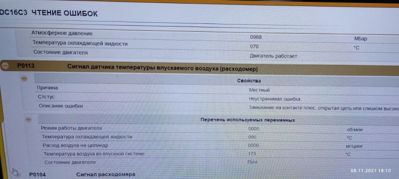

perepsmallboss@gmail.com Опубликовано 13 ноября, 2021 Автор Поделиться Опубликовано 13 ноября, 2021 Проблема решена,проехал 500км всё в норме,даже лучше чем думал. Забыл вначале написать что первая ошибки были ESP и ABS. Сдох задний датчик ABS. После замены ошибка ESP осталась. Потом,как писал выше ГЛЮКИ КПП,потом ДВС глох. По ошибкам понял, что проблема общих ошибок ДВС - клапан EGR! Я его заменил,а заодно и датчик давления топливной рампы(тоже ошибка была),они рядом стоят,заменить не проблема. И после этого все ошибки пропали,ESP тоже. Возможно проблема осталась в проводке, время покажет. Ссылка на комментарий
