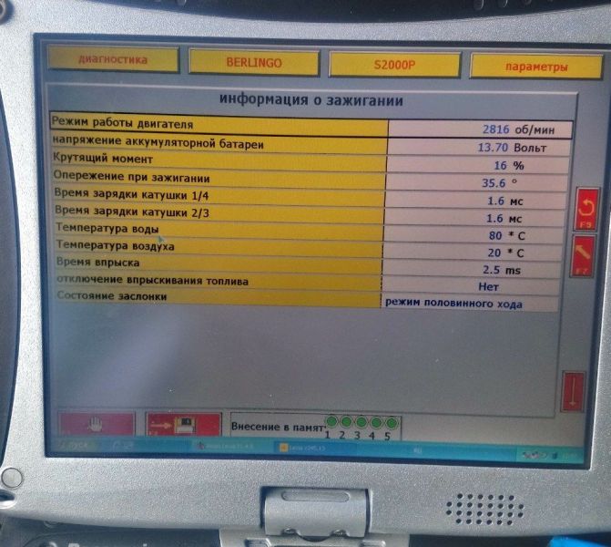

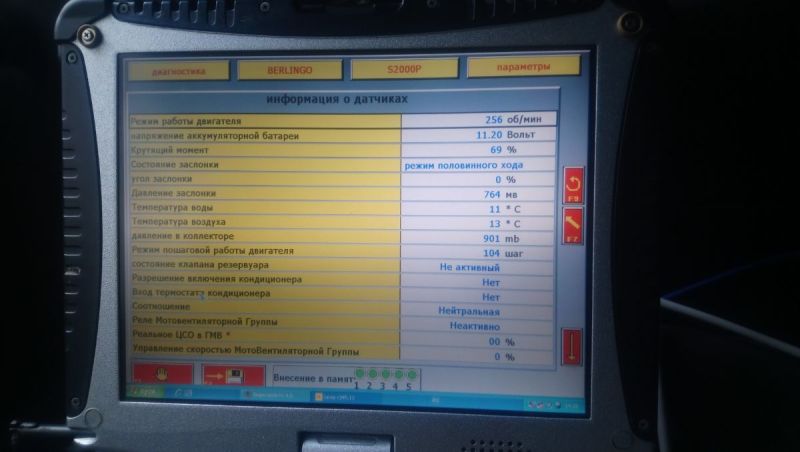

Добрый всем! Ура, машина заводится! Теперь можно пытаться устранять другие проблемы...сперва все было хорошо. Пару месяцев назад стало непонятно заводиться первый раз утром,(еще тепло было ,20..25 утром).был найден метод заводки: сперва 2...4 раза щелкнуть стартером,потом заводить. помогало. Теперь приходится щелкать 5,,,7,,9 раз, потом нехотя несколько хаотичных вспышек и запуск. Затем в течении дня НИКАКИХ проблем с заводкой. Движок недавно делался, кольца, компрессия свечи и т д все Ок. Мерил давление в рампе, выше 2 Атм. Смотрю Лексией, вроде правильно определяет температуру тосол/воздух. Может кто сталкивался, или идеи какие есть, что проверить еще...? Проблемы нет подергать стартером, но морально тяжело, и регресс некоторый есть... ( первое фото кручу стартер, второе-в движении)

  В 25.09.2021 в 18:32, OOS сказал:
Показать
А должно быть 3,5. И не должно проваливаться при перегазовке. Топливный фильтр менялся когда-нибудь?

Ну не обижайте, я если не люблю, то нормально отношусь к аппарату...поменял как купил, 3 г назад, езжу не много, на газе.Но проверю...
Все, тема закрывается! Замена свечей,фильтров, промывка форсунок, проверка датчиков, насоса и т д и т п ничего не дало. Дало -полный слив бенза из бака((( и замена на новый. (другой  системы азс).Думаю,что ездя на газе(  на бензе только заводка), он очень долго был в баке, и вся гадость, которой его бодяжили "перебродила" и результат...Главное, машина заводится по любой температуре с пол-оборота...
