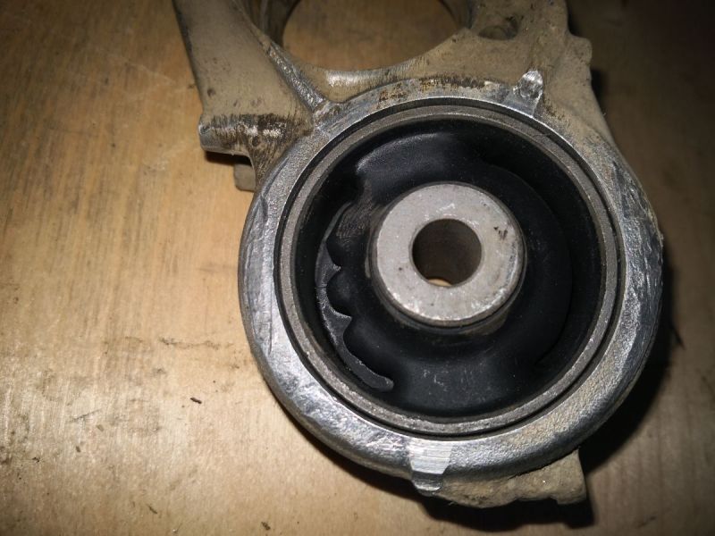

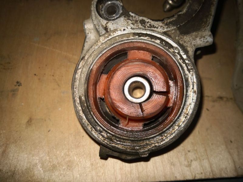

Характерная особенность берлингов в двигателем 1.4 - разрушение сайлентблока нижней (задней) опоры двигателя за довольно короткий срок. Новая резинка в оригинале не поставляется, только в сборе с кронштейном, а это весьма недёшево. Диаметр сайлентблока - 65мм. Чего я только туда не ставил: patron, sasic, corteco - всё рвётся. С чем это связано? Думаю что дело в некоторой инженерной небрежность, такая резинка используется и в пежо 206. Видимо французы не стали заморачиваться и запиливать новую деталь для берлинго, а зря.
Есть пара способов решить эту проблему:
1) Поставить сайлетблок  2121-1001045-01 от нивы, но при этом нужен токарь - нивовская деталь меньше в диаметре, нужно точить переходник.
2)Поставить сайлентблок 1809.33 от дизельной версии, но он диаметром 70мм, нуден расточник, да и металла в кронштейне маловато. Стрёмно короч.
Что же делать? опять ставить что-нибудь из дубликатов и надеяться что оно проходит хотя-бы несколько месяцев?

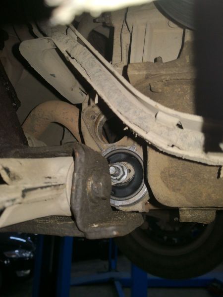

В принципе так можно жить, да только менять довольно хлопотно: нужно вытащить из коробки передач правый привод, предварительно слив масло, открутить этот злосчастный кронштейн от блока двигателя, выпрессовать старый сайлентблок, засунуть новый, всё собрать обратно...и через пару месяцев всё по-новой.

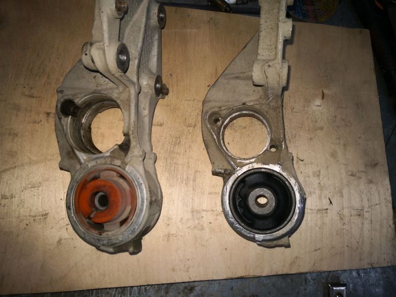

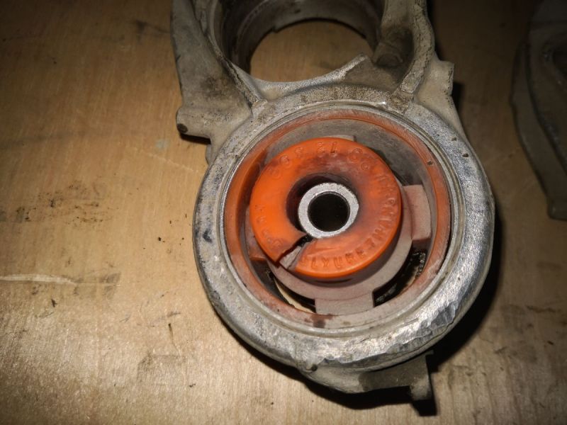

Полиуретан? Мне хватило только на лето, досадно.

Я подобрал нужный сайлентблок от Хонды 52385-S50-004. Эта деталь ставится в балку задней подвески и выглядит оптимистично.
Ждать оригу было слишком долго, взял рисовый дубликат Masuma RU-338. Что это за зверь и как себя поведёт - будем наблюдать.

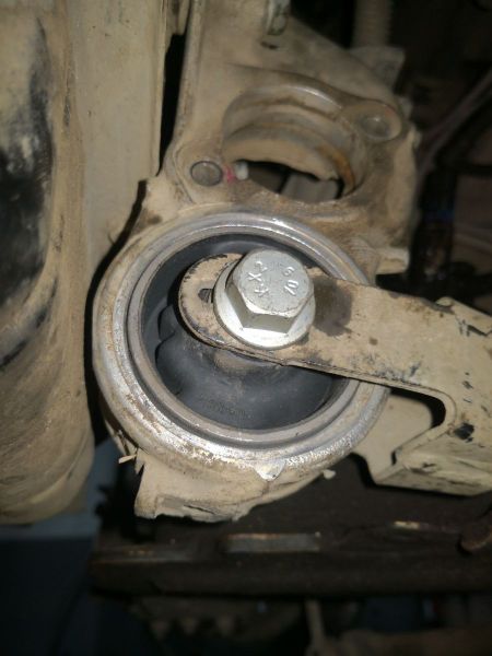

Запрессовывается идеально, встаёт без вопросов, за исключением того, что нужно поменять болт крепления на М12 и рассверлить прау отверстий в реактивной штанге (вилке) которая идёт к подрамнику.
Болт и гайка подойдет от 2108-Гранта, от заднего амортизатора.
@A20C , То что поменяли болт на 12мм это правильное решение. В родном сайлентбоке, под родной болт, диаметр отверстия больше чем необходимо, от чего случается "детская  болезнь* - стук при трогании или торможении. Сильно зависит от качества дюраля (или силумина) *сердцевины* сайлента.
