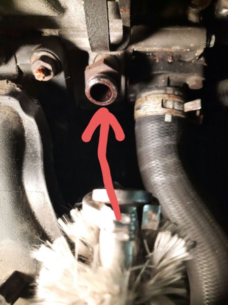

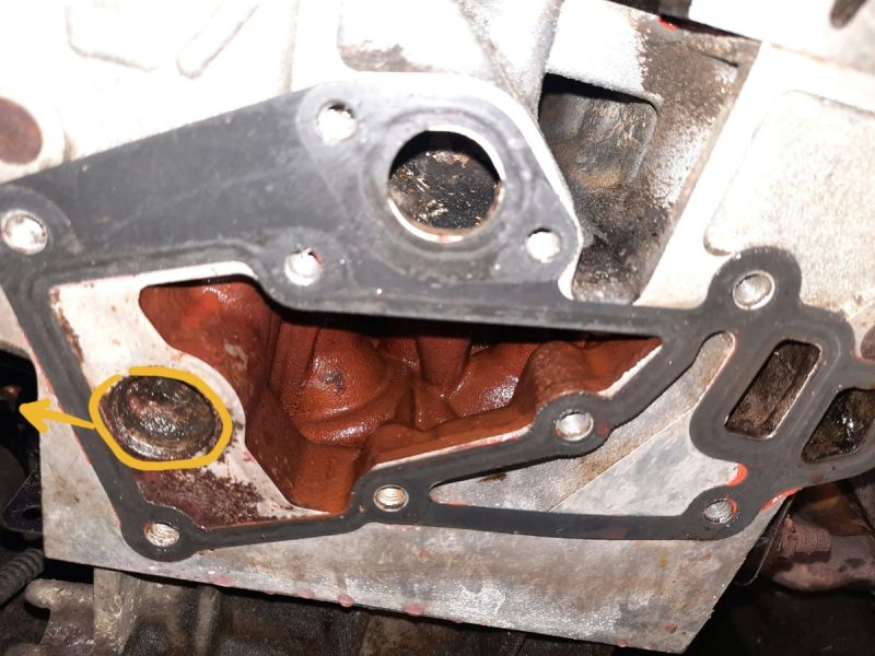

Ravivor Опубликовано 1 октября, 2021 Автор Поделиться Опубликовано 1 октября, 2021 Причина - пробка горловины ГБЦ, которая скрывается за корпусом термостата Стрелкой указал на штуцер трубки рециркуляции газов. Если пробку достать, то попадаем в канал рециркуляции газов. usatik33 и Олегович 2 Ссылка на комментарий
Ravivor Опубликовано 1 октября, 2021 Автор Поделиться Опубликовано 1 октября, 2021 В моём случае в пробке из-за коррозии образовалась маленькая дырочка, через которую антифриз и просачивался постепенно. Поэтому и получалось, что попадания антифриза в седла впускных клапанов и камеру сгорания происходила постепенно, что позволяло мне пару-тройку дней покататься. И всё же есть вопрос - через каналы рециркуляции газов мог ли антифриз попадать в масло? usatik33, Бес и Олегович 2 1 Ссылка на комментарий
