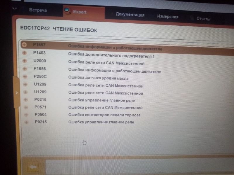

Кузнец Опубликовано 25 сентября, 2021 Автор Поделиться Опубликовано 25 сентября, 2021 Съездил на диагностику. По двигателю нашли несколько ошибок, но сказали, что они не связаны с моей проблемой. Ошибки стёрли, но проблема осталась. На всякий случай выкладываю файл с ошибками, может у кого-то возникнут идеи. Сказали, что давление топлива нормальное и турбина дует как надо. Больше ничего не сделали. Ссылка на комментарий
ZIGGY Опубликовано 25 сентября, 2021 Поделиться Опубликовано 25 сентября, 2021 В 25.09.2021 в 13:02, Кузнец сказал: не связаны с моей проблемой. Показать Неее, вообще не связаны... 0215.pdfПолучение информации... 0571.pdfПолучение информации... 1403.pdfПолучение информации... 1656.pdfПолучение информации... 1657.pdfПолучение информации... Бес и Кузнец 1 1 Подбор автомобилей Peugeot\Citroen, подробности "Понакупят шнурков по объявлению, а пользоваться не умеют!" © Enzo С4-С5-С6-С4P-5008 Ссылка на комментарий
koro Опубликовано 26 сентября, 2021 Поделиться Опубликовано 26 сентября, 2021 В 25.09.2021 в 13:02, Кузнец сказал: Съездил на диагностику. По двигателю нашли несколько ошибок, но сказали, что они не связаны с моей проблемой. Ошибки стёрли, но проблема осталась. На всякий случай выкладываю файл с ошибками, может у кого-то возникнут идеи. Сказали, что давление топлива нормальное и турбина дует как надо. Больше ничего не сделали. Показать Теперь вообще запутанная ситуация я думал, что диагностика приоткроет ситуацию на проблему разгона. Ссылка на комментарий
ZIGGY Опубликовано 26 сентября, 2021 Поделиться Опубликовано 26 сентября, 2021 Да как раз таки понятно стало куда копать... Подбор автомобилей Peugeot\Citroen, подробности "Понакупят шнурков по объявлению, а пользоваться не умеют!" © Enzo С4-С5-С6-С4P-5008 Ссылка на комментарий
Кузнец Опубликовано 27 сентября, 2021 Автор Поделиться Опубликовано 27 сентября, 2021 В 26.09.2021 в 15:15, ZIGGY сказал: Да как раз таки понятно стало куда копать... Показать Подскажи пожалуйста, с чего начинать-то? На сервисе ошибки сбросили, покатались на машине пару раз, ошибки больше не появились. Они предположили, что они связаны с тем, что меняли аккумулятор и они не существенные. Какие дальнейшие действия? Ссылка на комментарий
ZIGGY Опубликовано 27 сентября, 2021 Поделиться Опубликовано 27 сентября, 2021 Симптомы сейчас есть? В любом случае ещё раз комп подцепить, тем более что уже некорое расстояние проехали, проверить появление пов орное ошибок по двс/бси. И будет вполне себе ясно в каком направлении двигаться. По тому, что Вы выкладывали, копать в сторону мозгов. Подбор автомобилей Peugeot\Citroen, подробности "Понакупят шнурков по объявлению, а пользоваться не умеют!" © Enzo С4-С5-С6-С4P-5008 Ссылка на комментарий
Кузнец Опубликовано 28 сентября, 2021 Автор Поделиться Опубликовано 28 сентября, 2021 В 27.09.2021 в 09:00, ZIGGY сказал: Симптомы сейчас есть? В любом случае ещё раз комп подцепить, тем более что уже некорое расстояние проехали, проверить появление пов орное ошибок по двс/бси. И будет вполне себе ясно в каком направлении двигаться. По тому, что Вы выкладывали, копать в сторону мозгов. Показать Да, все симптомы остались. Можете порекомендовать проверенный сервис, где есть грамотные специалисты, которые могут покопаться в мозгах и в электрике? Можно тут, а можно в личку. Ссылка на комментарий
ZIGGY Опубликовано 28 сентября, 2021 Поделиться Опубликовано 28 сентября, 2021 В лс Кузнец 1 Подбор автомобилей Peugeot\Citroen, подробности "Понакупят шнурков по объявлению, а пользоваться не умеют!" © Enzo С4-С5-С6-С4P-5008 Ссылка на комментарий
Кузнец Опубликовано 29 сентября, 2021 Автор Поделиться Опубликовано 29 сентября, 2021 Вчера съездил ещё в одно место. Погоняли машинку немножко, посмотрели все системы на компе. По двигателю ошибок нет, турбина в полном порядке, сажевый фильтр не забит, топливо качает нормально. Появилось предположение, что умирает гидротраснформатор в коробке. Ссылка на комментарий
ZIGGY Опубликовано 29 сентября, 2021 Поделиться Опубликовано 29 сентября, 2021 Позвоните куда я давал в ЛС... КПП то здесь при чем... Подбор автомобилей Peugeot\Citroen, подробности "Понакупят шнурков по объявлению, а пользоваться не умеют!" © Enzo С4-С5-С6-С4P-5008 Ссылка на комментарий

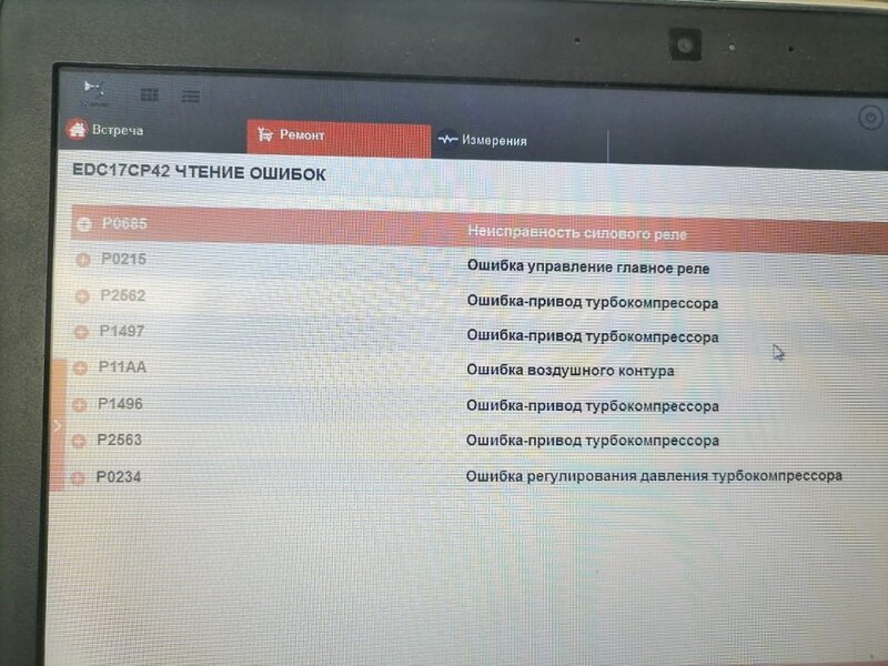

Кузнец Опубликовано 19 сентября, 2022 Автор Поделиться Опубликовано 19 сентября, 2022 Всем привет. Продолжается эпопея с машиной. Всё это время ей не пользовались, по разным объективным причинам. Вчера дошли руки и свозил её на сервис. Всё то, что я описывал в первом посте осталось, но стало ещё хуже. Вчера машина вообще перестала ехать. Если раньше не разгонялась только с места, то теперь набирает ок. 50-60 км/ч и вообще не едет. Давишь газ в пол, а машина не едет. Зато повылезали ошибки по турбине. Раньше их не было, что странно. Несколько раз диагностировали, но к турбине вопрос не было. Еле доехал до сервиса. Ошибки прикладываю. Основные ошибки на электронному приводу турбины. Собственно вопрос, где в Москве можно грамотно продиагностировать турбину, а потом, при необходимости, отремонтировать? Ссылка на комментарий
Бес Опубликовано 19 сентября, 2022 Поделиться Опубликовано 19 сентября, 2022 У тебя 4 ошибки по приводу (управлению) турбины. 99% что с самой турбиной всен нормально. Надо смотреть что с приводом. Я не знаю что там у тебя, пневмо, электро... Смотреть надо там. Все шланги/патрубки вакуум, питание на электропневмоклапаны, управление геометрией, если она есть. Возможно первые две дают резульитат на вторые четыре и в итоге - последняя, нет наддува. В 19.09.2022 в 06:36, Кузнец сказал: Собственно вопрос, Показать Это очень неправильный вопрос. Надо найти нормального электрика/механика, который разберется с приводом турбины. А диагностировать турбину.... ЛЮБОЙ турбосервис скажет: снимай турбину и привози. Они ее поставят на стенд, дунут по всем параметрам, дадут отчет, что турбина абсолютно рабочая. Что тебе это даст??? Природа мудра, и Всевышнего глаз Видит каждый наш шаг на тернистой дороге Наступает момент, когда каждый из нас У последней черты вспоминает о Боге... Ссылка на комментарий
Кузнец Опубликовано 19 сентября, 2022 Автор Поделиться Опубликовано 19 сентября, 2022 @Бес Электрик, который смотрел, сказал, что привод у турбины электро. И больше он ничего не может. Ну собственно вопрос остался - где найти в Москве грамотного электрика/механика, который произведёт правильные манипуляции и найдёт проблему? Ссылка на комментарий
Бес Опубликовано 19 сентября, 2022 Поделиться Опубликовано 19 сентября, 2022 @Кузнец В 29.09.2021 в 08:18, ZIGGY сказал: Позвоните куда я давал в ЛС... Показать Звонил? Природа мудра, и Всевышнего глаз Видит каждый наш шаг на тернистой дороге Наступает момент, когда каждый из нас У последней черты вспоминает о Боге... Ссылка на комментарий
Кузнец Опубликовано 19 сентября, 2022 Автор Поделиться Опубликовано 19 сентября, 2022 @Бес звонил тогда, когда давали контакт. договорились о встрече, но я не смог приехать, так как хозяин машины умер и ей нельзя было пользоваться полгода, до вступления в наследство. сейчас буду заново договариваться. Ссылка на комментарий
