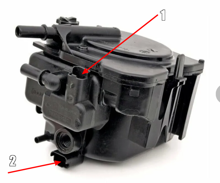

Vova2000 Опубликовано 12 сентября, 2021 Поделиться Опубликовано 12 сентября, 2021 доброе время суток.скажите пожалуйсто о двух фишках на топливном фильтре ситроен берлинго 1.6HDI.один вроде как для обогрева соляры,а вот другой???у меня фишка на авто есть,а на фильтре пусто(.объясните что это? Ссылка на комментарий

Southdot Опубликовано 15 сентября, 2021 Поделиться Опубликовано 15 сентября, 2021 В 12.09.2021 в 20:23, Vova2000 сказал: доброе время суток.скажите пожалуйсто о двух фишках на топливном фильтре ситроен берлинго 1.6HDI.один вроде как для обогрева соляры,а вот другой???у меня фишка на авто есть,а на фильтре пусто(.объясните что это? Если у вас такой как на картинке фильтр то одна на датчик температуры соляры(1), другая(2) наличия воды в фильтре, последняя не на все фильтра устанавливается прилив есть разъёма нет . Ссылка на комментарий

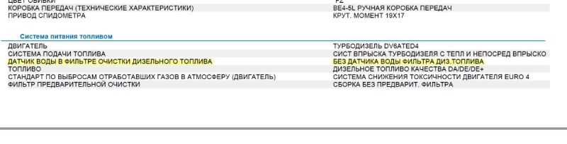

Бес Опубликовано 16 сентября, 2021 Поделиться Опубликовано 16 сентября, 2021 46 минут назад, Vova2000 сказал: Все говорят,что датчик воды! Только нет у тебя его. И фишка В 12.09.2021 в 20:23, Vova2000 сказал: у меня фишка на авто есть для чего-то другого. VF7GC9HXC8J040645.pdf электронный впрыск.pdf Природа мудра, и Всевышнего глаз Видит каждый наш шаг на тернистой дороге Наступает момент, когда каждый из нас У последней черты вспоминает о Боге... Ссылка на комментарий
