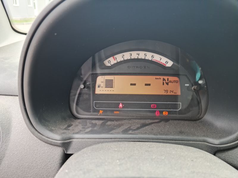

Василий А. Опубликовано 11 сентября, 2021 Поделиться Опубликовано 11 сентября, 2021 Всем привет! Ситроен с3 2007г.в. 1,4 коробка робот. Загорается АБС, на спидометре прочерки, машина едет только на первой передаче. При нажатии на тормоз всё гаснет, отпускаешь- опять появляется. Что может быть, замучился, уже у 3-х автоэлектриков был, не могут найти причину. Дефект плавающий, то появляется, то исчезает. Ссылка на комментарий

Олегович Опубликовано 11 сентября, 2021 Поделиться Опубликовано 11 сентября, 2021 3 часа назад, Василий А. сказал: на спидометре прочерки, машина едет только на первой передаче. Мозги не видят скорость автомобиля, проблемы с колёсным датчиком АБС (проводкой на датчик) или с блоком АБС. Мозги перевели коробку в аварийный режим. Как сказал Зетыч, нужна лексия, считать номер/а ошибки/ошибок. XP 2008г.в.; TU5JP4; ручная КПП. ЮВАО Ссылка на комментарий
