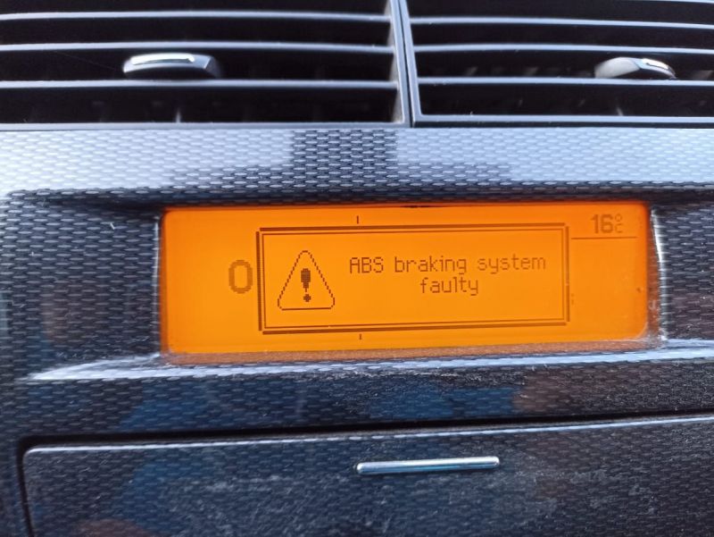

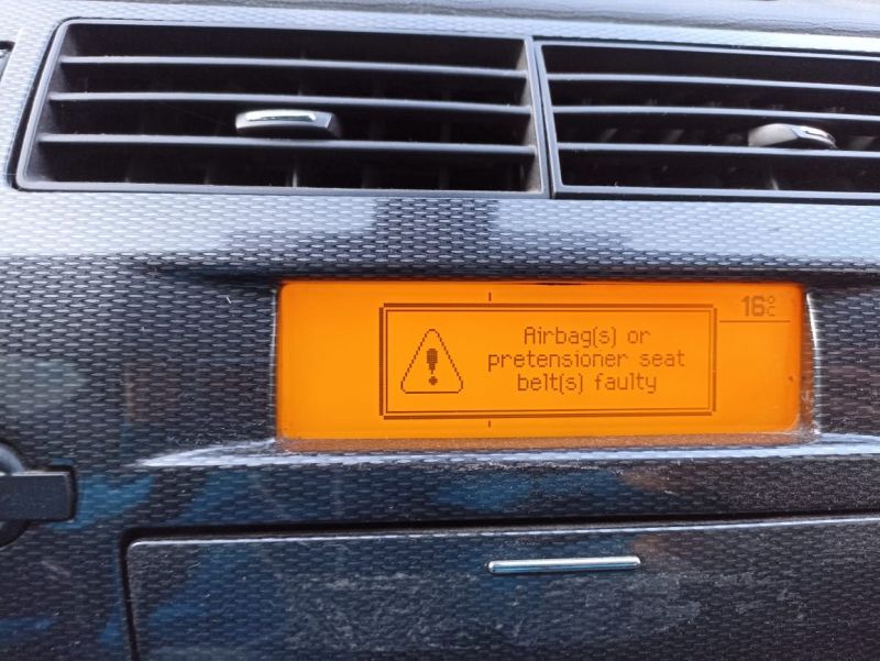

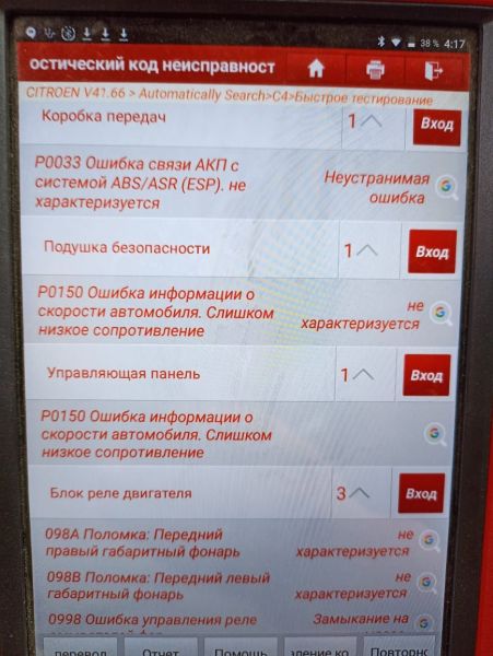

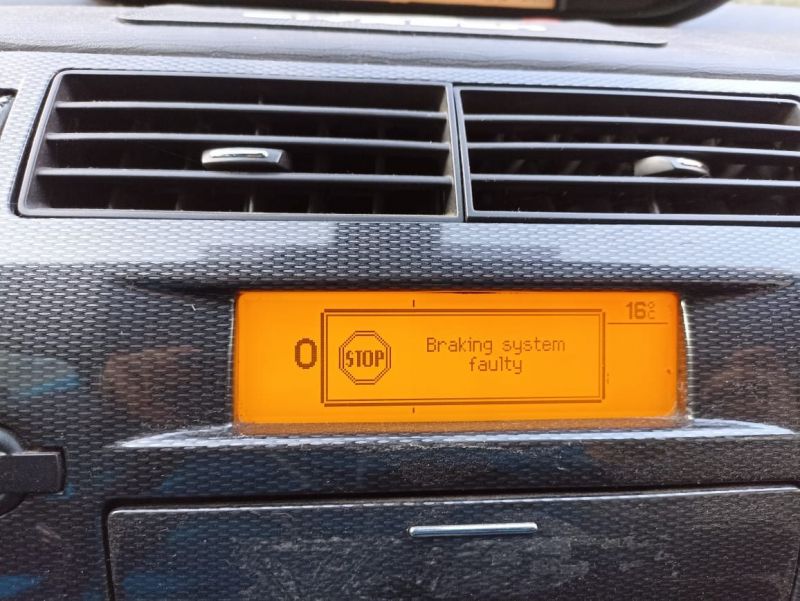

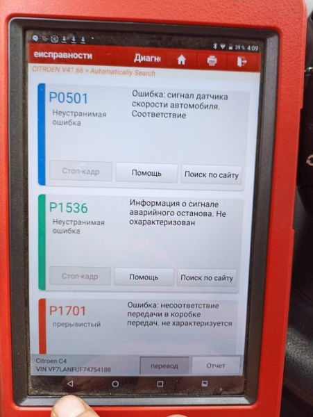

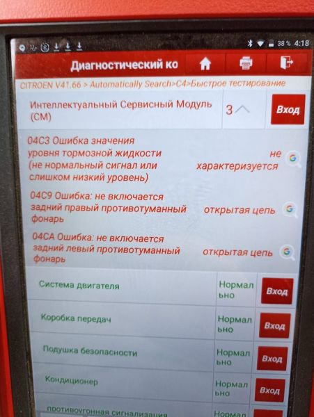

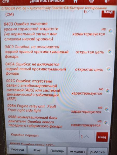

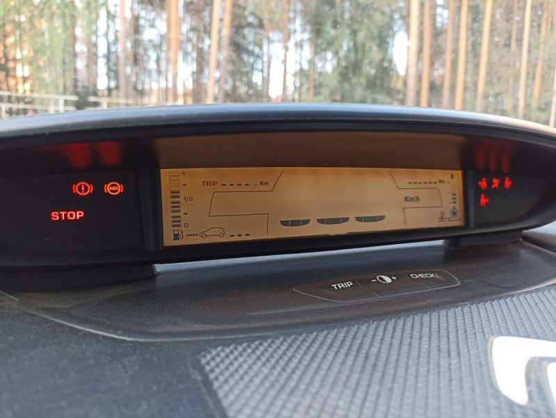

Sr-zar Опубликовано 5 сентября, 2021 Поделиться Опубликовано 5 сентября, 2021 Добрый день. Следующая проблема на ситроен с4 2007 г. 1.6 АКПП: На машине не ездили день, до этого всё было нормально,как раз из сервиса вернулись) И началось резко,с пустого места ранним утром. При повороте ключа (до запуска ДВС) вылетает ошибка тормозной системы, затем ABS, затем подушки, пропадают показания спидометра. После запуска ошибки сохраняются. 2 раза делал диагностику, не Лексией(нет в моем городе). В один сервис приехал, сняли катушку, поставили,сказали пробивает, троение ушло, сегодня по новой троит двигатель. Не знаю, связаны эти две проблемы между собой или нет. Было заменено реле генератора, дело не в нем. Все сводят к блоку АБС((, но есть подозрение,что ещё проверить нужно датчик абс. Но, это как вариант. Никакой конкретики никто не может сказать,где копать еще. Кто сталкивался с подобной проблемой пожалуйста подскажите, что делать? Ссылка на комментарий

Trol Опубликовано 2 октября, 2021 Поделиться Опубликовано 2 октября, 2021 @Ivj2 Проблема может быть в 3х вещах: либо перезаряд через так называемую "шеколадку", (автор уже ее заменил) но зачастую это приводит к значениям зарядки в почти 17v на гене, либо датчики абс, или банально недолив торм жидкости до значения макс. Вот последнее у меня и было. Это звучит странно, глупо и нелепо, но вот такой вот он, ситроен :) Моя история: Да, и к троению это отношения не имеет, а только к той ситуации что на фото у автора (прочерки на дисплее, ошибки) Ссылка на комментарий
Ivj2 Опубликовано 2 октября, 2021 Поделиться Опубликовано 2 октября, 2021 Да, уж странно. Хотя если тормозухи критически мало, то пожалуй возможжно. Ссылка на комментарий

Sr-zar Опубликовано 4 октября, 2021 Автор Поделиться Опубликовано 4 октября, 2021 Оказался все-таки Блок абс, поменял, все ок Ссылка на комментарий
