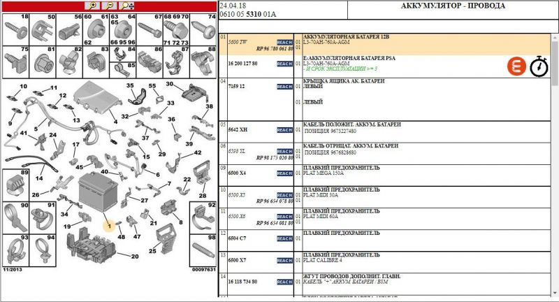

Бес Опубликовано 2 сентября, 2021 Поделиться Опубликовано 2 сентября, 2021 В 01.09.2021 в 12:38, Кузнец сказал: VF7RW4HLACL522955 L3-70AH-760A-AGM Спойлер Кузнец 1 Природа мудра, и Всевышнего глаз Видит каждый наш шаг на тернистой дороге Наступает момент, когда каждый из нас У последней черты вспоминает о Боге... Ссылка на комментарий

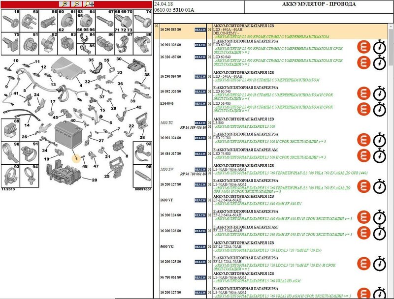

Бес Опубликовано 21 ноября, 2022 Поделиться Опубликовано 21 ноября, 2022 1 час назад, adgjl сказал: VF7RD4HLAEL516046 Система электрооборудования _ Блок состояния заряда аккумуляторной батареи.pdf Функции диагностического прибора _ Блок состояния заряда аккумуляторной батареи.pdf АККУМУЛЯТОР - ПРОВОДА.pdf Назначение и расположение _ Блок состояния заряда аккумуляторной батареи 1.pdf ОБСЛУЖИВАЕМЫЙ АККУМУЛЯТОР.pdf Описание - Работа _ Блок состояния заряда аккумуляторной батареи.pdf Описание аварийного режима _ Блок состояния заряда аккумуляторной батареи.pdf Работа _ Блок состояния заряда аккумуляторной батареи.pdf adgjl 1 Природа мудра, и Всевышнего глаз Видит каждый наш шаг на тернистой дороге Наступает момент, когда каждый из нас У последней черты вспоминает о Боге... Ссылка на комментарий
