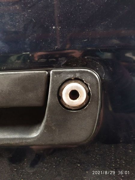

Grigori Опубликовано 29 августа, 2021 Поделиться Опубликовано 29 августа, 2021 Купил себе ксантию. Продавец сказал центральный замок не работает, личинки в двери нет. Решил сделать замок и снял карту на водительской двери. Не понял одного почему на кнопку нету тяги. И так на всех четырех дверях. Кнопка в карте есть, а тяг нет. Объясните, люди добрые, как оно работать должно тогда. Фишка к замку подходит. 1999 год, 2.0 hdi 109 л.с. Комплектация с омывателем фар. Ссылка на комментарий

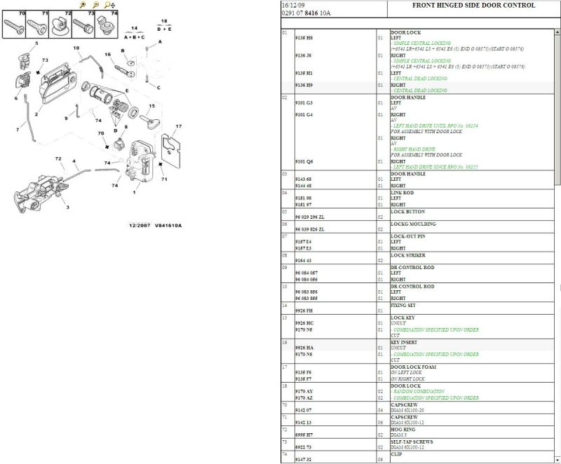

oleg_klm Опубликовано 29 августа, 2021 Поделиться Опубликовано 29 августа, 2021 Обе личинки в дверях живые? Оригинального брелка не осталось? У меня есть такие картинки В риторике наших «патриотов» особую роль играют так называемые «традиционные ценности». И в реестре этих ценностей раздолбайство занимает одно из первых мест. Это уж точно старая добрая традиция. Ссылка на комментарий
Grigori Опубликовано 29 августа, 2021 Автор Поделиться Опубликовано 29 августа, 2021 У меня личинка только в водительской двери и та сломана. Брелок раздербанен, только ключ остался. Ссылка на комментарий
oleg_klm Опубликовано 29 августа, 2021 Поделиться Опубликовано 29 августа, 2021 Пичать. Сломана - проворачивается, или не шевелится? В риторике наших «патриотов» особую роль играют так называемые «традиционные ценности». И в реестре этих ценностей раздолбайство занимает одно из первых мест. Это уж точно старая добрая традиция. Ссылка на комментарий
Grigori Опубликовано 29 августа, 2021 Автор Поделиться Опубликовано 29 августа, 2021 Просто пустота там Ссылка на комментарий
koro Опубликовано 29 августа, 2021 Поделиться Опубликовано 29 августа, 2021 1 час назад, Grigori сказал: У меня личинка только в водительской двери и та сломана. Брелок раздербанен, только ключ остался. Ого.. тяжелый случай конечно что же там хотели вкорячить - не понятно. Ссылка на комментарий
oleg_klm Опубликовано 29 августа, 2021 Поделиться Опубликовано 29 августа, 2021 Моторчик, интересно, в замке работает? 2 и 7 ноги разъема, белые провода, на них должна быть маркировка 6201 и 6211. В риторике наших «патриотов» особую роль играют так называемые «традиционные ценности». И в реестре этих ценностей раздолбайство занимает одно из первых мест. Это уж точно старая добрая традиция. Ссылка на комментарий

oleg_klm Опубликовано 30 августа, 2021 Поделиться Опубликовано 30 августа, 2021 Прозвонить на предмет КЗ, и если все хорошо кратковременно подать +12V, затем сменить полярность и опять кратковременно. Моторчик должен работать. А дальше - по обстоятельствам. Если таким образом замок запирается - можно просто поискать рабочий брелок с пультом от ксантии, привязать его и пользоваться, можно и недостающие части замка найти и поставить. ЗЫ. А сейчас машина, что, стоит на улице незапертая? Как продаван машину запирал? Grigori 1 В риторике наших «патриотов» особую роль играют так называемые «традиционные ценности». И в реестре этих ценностей раздолбайство занимает одно из первых мест. Это уж точно старая добрая традиция. Ссылка на комментарий
