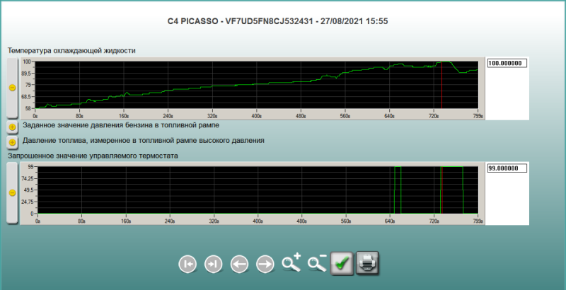

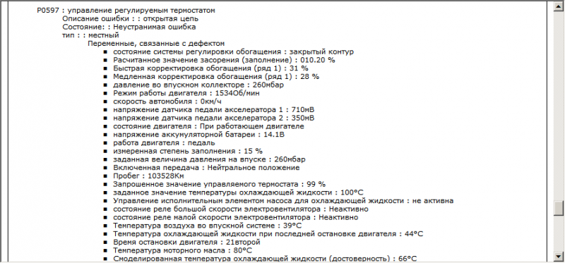

Irek45 Опубликовано 28 августа, 2021 Поделиться Опубликовано 28 августа, 2021 Спойлер Всем здравствуйте. Периодически стала вылазить ошибка Р0597. После запуска сначала нагревается верхний патрубок, идущий к радиатору. При достижении 100 градусов, судя по графикам, открывается термостат и начал прогреваться нижний патрубок. Вроде бы всё нормально. Но ошибка выскочила при снятии этого графика. И почему пишет, что смоделированная температура охлаждающей жидкости 66 град.? По отзывной ( у первого владельца) вместо болта вкручен ДТОЖ. Термостат под замену? Или ДТОЖ? VIN:VF7UD5FN8CJ53243 Спойлер Ссылка на комментарий
