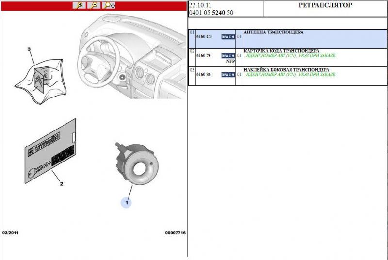

Бес Опубликовано 25 августа, 2021 Поделиться Опубликовано 25 августа, 2021 ))) Я не со зла ))) Транспондер на машине нашел? Картинки под спойлером )) Природа мудра, и Всевышнего глаз Видит каждый наш шаг на тернистой дороге Наступает момент, когда каждый из нас У последней черты вспоминает о Боге... Ссылка на комментарий

Nbf Опубликовано 25 августа, 2021 Автор Поделиться Опубликовано 25 августа, 2021 1 минуту назад, Бес сказал: Транспондер на машине нашел? Да нет, не искал пока - машина под забором, а я в трусах с чаем на кухне...)) Все равно в толк не возьму - на фига два ключа-то было уродовать, пусть и так аккуратно?... Главное, это всё у ОД происходило - сигналку они ставили сразу сами, а спутник к ним приезжали ставить из профильной конторы. Так эти вторые так его поставили, что потом сами же еле отключили )))) 1 минуту назад, mister z сказал: Просто Степан меня опередил. Мы теперь этого не узнаем уже...))) Ну ладно сойдемся не на пузырьке, а на его высокой вероятности )))) Я не грустный, я - трезвый! :) VF7GJKFWCAX520124 Ссылка на комментарий
