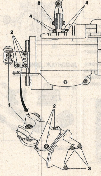

OleksiiFF37 Опубликовано 23 августа, 2021 Поделиться Опубликовано 23 августа, 2021 После замены подушки двигателя появилась небольшая вибрация. Как отрегулировать? Ссылка на комментарий
mister z Опубликовано 23 августа, 2021 Поделиться Опубликовано 23 августа, 2021 8 минут назад, OleksiiFF37 сказал: После замены подушки Какой из? +7 963 245 1140 Ссылка на комментарий
Олегович Опубликовано 24 августа, 2021 Поделиться Опубликовано 24 августа, 2021 @OleksiiFF37 Если меняли верхнюю правую подушку, могли наоборот поставить распорную планку с двумя упорами, которая сверху подушки. XP 2008г.в.; TU5JP4; ручная КПП. ЮВАО Ссылка на комментарий
OleksiiFF37 Опубликовано 25 августа, 2021 Автор Поделиться Опубликовано 25 августа, 2021 @Олегович Подушка правая. Спасибо буду смотреть. И такой вопрос. Эта подушка при установке как то регулируется или просто поставить и затянуть? Ссылка на комментарий
mister z Опубликовано 25 августа, 2021 Поделиться Опубликовано 25 августа, 2021 @OleksiiFF37 Правую просто поставить, а вот левая регулируется. Бес 1 +7 963 245 1140 Ссылка на комментарий
Олегович Опубликовано 26 августа, 2021 Поделиться Опубликовано 26 августа, 2021 В 25.08.2021 в 20:56, OleksiiFF37 сказал: Эта подушка при установке как то регулируется или просто Не регулируется. Наклон упоров распорки над правой подушкой должны повторять кузов. Один край загнут под 90, другой чуть больше 90 град. Не помню какой куда, всегда по кузову смотрел. ЗЫ. При первой замене расходников на ГРМ, мастера ошиблись :-), на следующий день с утра должны были всей семьёй выезжать на море. Вибрация. Посмотрел где колошматится, между передним упором и кузовом зазор в пару мм., вот двигатель и колбасило на холостых. Минут за 15 перевернул возле дома, хорошо что ключи/домкрат и звёздочка были с собой. PudovRoman 1 XP 2008г.в.; TU5JP4; ручная КПП. ЮВАО Ссылка на комментарий
