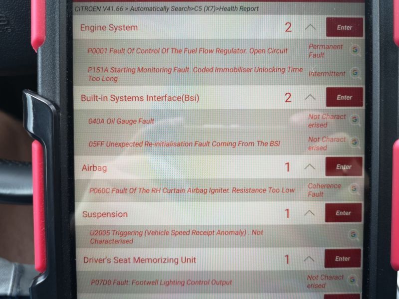

Serioga Опубликовано 20 августа, 2021 Поделиться Опубликовано 20 августа, 2021 Eto budet C5 2014 x 2.2 150kw Ссылка на комментарий

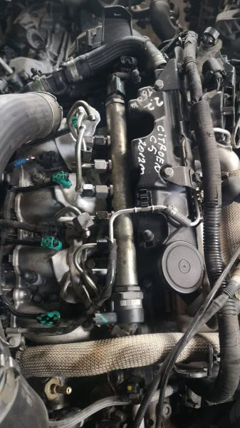

ZIGGY Опубликовано 20 августа, 2021 Поделиться Опубликовано 20 августа, 2021 ТНВД, регулятор давления, проводка на него. Это по мотору. По остальному вроде и так понятно Подбор автомобилей Peugeot\Citroen, подробности "Понакупят шнурков по объявлению, а пользоваться не умеют!" © Enzo С4-С5-С6-С4P-5008 Ссылка на комментарий

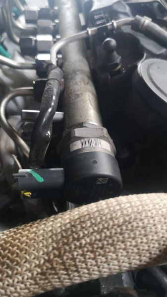

Serioga Опубликовано 24 августа, 2021 Автор Поделиться Опубликовано 24 августа, 2021 @ZIGGY @ZIGGY spasiba. Eto vot eto ja pomenial i nicego nezmenilas. Ссылка на комментарий
ZIGGY Опубликовано 24 августа, 2021 Поделиться Опубликовано 24 августа, 2021 Это датчик давления. Бес 1 Подбор автомобилей Peugeot\Citroen, подробности "Понакупят шнурков по объявлению, а пользоваться не умеют!" © Enzo С4-С5-С6-С4P-5008 Ссылка на комментарий
Serioga Опубликовано 25 августа, 2021 Автор Поделиться Опубликовано 25 августа, 2021 @ZIGGY poniatno. Ja jego pomenial teper budu meniat dacik reguliatora.a jego nada budet k masine priviazivat? Ссылка на комментарий
