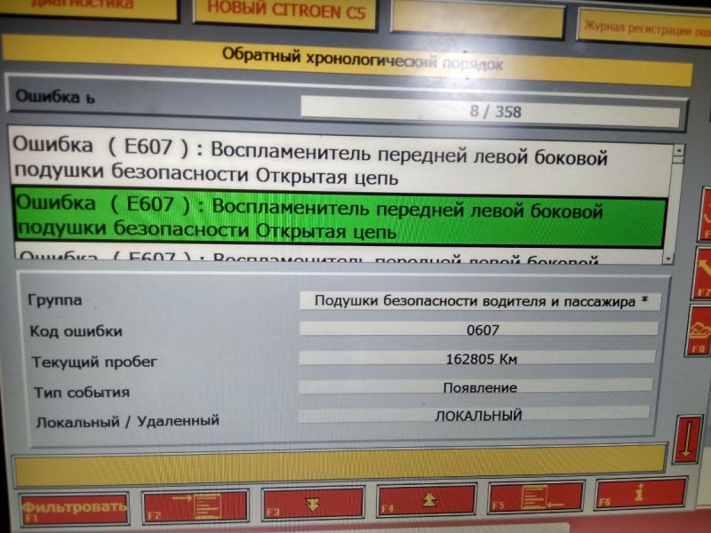

anduha Опубликовано 16 августа, 2021 Поделиться Опубликовано 16 августа, 2021 С5 1 рестайт . Хечбек . Периодически , но регулярно парит мозг сия подушка . Не подскажете , которая из них ? Ссылка на комментарий
maxim_ka Опубликовано 18 августа, 2021 Поделиться Опубликовано 18 августа, 2021 Контакты под сиденьем. Citroen C5, RFN, универсал 2001 Ссылка на комментарий
anduha Опубликовано 19 августа, 2021 Автор Поделиться Опубликовано 19 августа, 2021 11 часов назад, maxim_ka сказал: Контакты под сиденьем. принято . спасибо . Ссылка на комментарий
