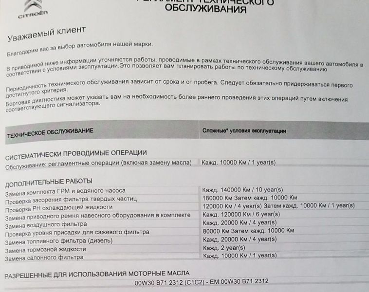

Alex_Mah Опубликовано 11 августа, 2021 Поделиться Опубликовано 11 августа, 2021 Добрый день всем. Народ, а где можно узнать какие работы на плановых ТО проводятся на наших машинах? На предыдущем Берлинго у меня в сервисной книжке была таблица, что на каких кратностях пробега на машине делают. В сервисной книжке к C5 такой инфы нету. Berlingo B9 2013-2021 C5 Aircross 2021-... Ссылка на комментарий

Alex_Mah Опубликовано 10 сентября, 2021 Автор Поделиться Опубликовано 10 сентября, 2021 VR7AJEHZNML007071 Ездил на ТО в Аксис, регламент распечатали. Приколол к сервисной книжке. Сказали, что он должен был быть приложен к договору купли-продажи, но я что-то его там не нашел. Спущусь в машину, сфоткаю, может кому еще пригодится. Berlingo B9 2013-2021 C5 Aircross 2021-... Ссылка на комментарий
Alex_Mah Опубликовано 13 сентября, 2021 Автор Поделиться Опубликовано 13 сентября, 2021 Как обещал, прилагаю. Интересен пункт про проверку присадки сажевого фильтра. На моём 2.0 дизеле rgd5, DoceNNt и Бес 3 Berlingo B9 2013-2021 C5 Aircross 2021-... Ссылка на комментарий

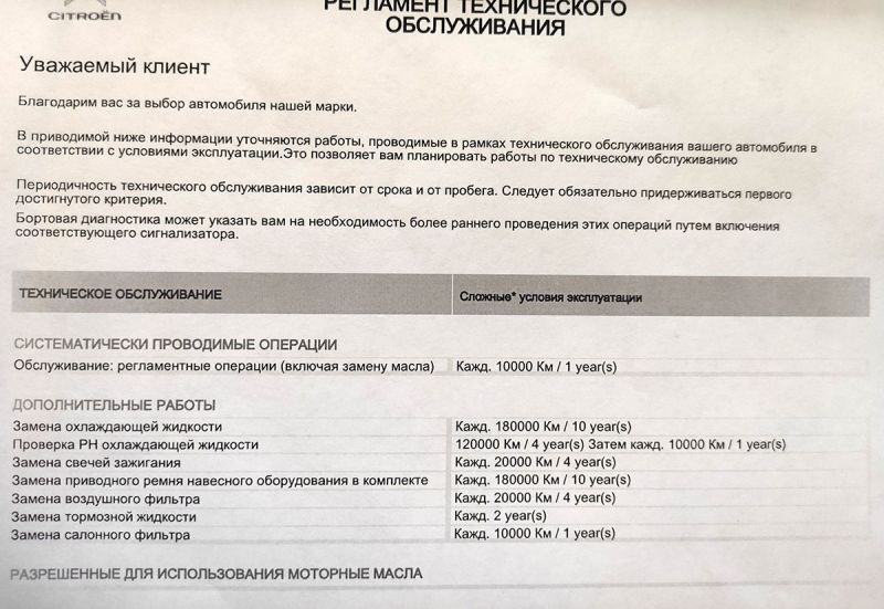

Kaplow Опубликовано 14 сентября, 2021 Поделиться Опубликовано 14 сентября, 2021 Странно, почему для двигателя EP6FDT MD, бензин, не указано вообще ничего в графе "разрешенные для использования моторные масла". Ссылка на комментарий
DoceNNt Опубликовано 19 сентября, 2023 Поделиться Опубликовано 19 сентября, 2023 @Alex_Mah В 13.09.2021 в 20:06, Alex_Mah сказал: Как обещал, прилагаю. Интересен пункт про проверку присадки сажевого фильтра. На моём 2.0 дизеле Мне тут специалисты по дизелям написали, что даже для Европы у дизеля лучше намного чаще менять все расходники. Мнение 1: Если от этой таблички вернуться в реальность, то нужно делать так : ГРМ вместе с помпой - 80-100,; Агрегатный ремень - каждая вторая замена масла; Масло 10; Топливный фильтр раз в год, Воздушный - с каждой заменой масла, а можно и чаще. Мнение 2: масло на турбомоторе 7-8 тыс, воздушный вместе с маслом, тормозуха раз в год-полтора, топливный раз в год, грм и помпа 60к, приводной ремень 20-30, по состоянию, антифриз по состоянию, в среднем раз в пару лет, салонный 2 раза в год перед зимой и перед летом. Раз в год-два по состоянию мойка радиаторов. Колодки диски по износу. Масло в коробке раз в 30-40 в зависимости от коробки и засратости масла. Ссылка на комментарий
