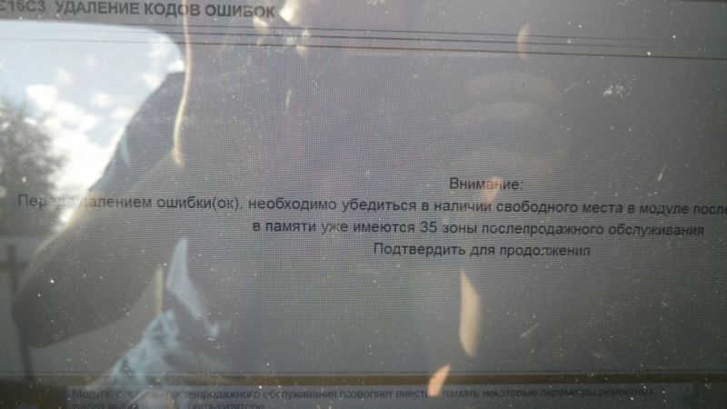

Efendiy Опубликовано 11 августа, 2021 Поделиться Опубликовано 11 августа, 2021 Добрый день коллеги. Подскажите в памяти занято 36 ячеек из 50. Думаю как почистить полностью все ячейки. Перелапатил интернет, на форуме почитал. Кто пишет снимать и менять блок, кто выпайкой чипа. Как быть как поступить, чтоб все очистить ? Ссылка на комментарий

Efendiy Опубликовано 2 сентября, 2021 Автор Поделиться Опубликовано 2 сентября, 2021 @ZIGGY можешь подсказать, как быть. пытаюсь скинуть ошибку через дб., пишет нет места и не скидывает. Ссылка на комментарий
ZIGGY Опубликовано 2 сентября, 2021 Поделиться Опубликовано 2 сентября, 2021 Скидывает... Просто она не скидывается))) Попробуй отключи какой нибудь датчик, типа мапа, заведи, погазуй, у тебя появится ошибка , ты так же подключиться, подключить датчик, скинешь ошибки, и та, ч о появилась, уйдет)) Что за ошибка? Подбор автомобилей Peugeot\Citroen, подробности "Понакупят шнурков по объявлению, а пользоваться не умеют!" © Enzo С4-С5-С6-С4P-5008 Ссылка на комментарий
Efendiy Опубликовано 3 сентября, 2021 Автор Поделиться Опубликовано 3 сентября, 2021 @ZIGGY p0192 Соскочила фишка со 2 форсунки, почитал все обратно подключил, а скинуть ни как. Хотя машина едет нормально, напрягает этот джек Ссылка на комментарий
ZIGGY Опубликовано 3 сентября, 2021 Поделиться Опубликовано 3 сентября, 2021 Чек при отсутствии неисправности сам перестаёт гореть, а у тебя горит постоянно.. Может что то надо сделать а не ошибки удалять...?) p0192.pdfПолучение информации... Подбор автомобилей Peugeot\Citroen, подробности "Понакупят шнурков по объявлению, а пользоваться не умеют!" © Enzo С4-С5-С6-С4P-5008 Ссылка на комментарий
Efendiy Опубликовано 3 сентября, 2021 Автор Поделиться Опубликовано 3 сентября, 2021 @ZIGGY буду заказывать и пробовать. А вообще этот блок памяти по практике никак не чистица до девственной чистоты ? Ссылка на комментарий
ZIGGY Опубликовано 3 сентября, 2021 Поделиться Опубликовано 3 сентября, 2021 Я сказал что надо срочно датчик давления заказывать?:) Нет... В 03.09.2021 в 06:50, Efendiy сказал: никак не чистица до девственной чистоты Показать Снимаешь бси, выпаиваешь епром, назад собираешь, телекодируешь абсолютно все настройки бси.... Оно тебе надо... То что журнал сброса заполнен ничего не даёт. Ошибки сбрасываются, просто факт сброса не записывается в ячейку и всё. Подбор автомобилей Peugeot\Citroen, подробности "Понакупят шнурков по объявлению, а пользоваться не умеют!" © Enzo С4-С5-С6-С4P-5008 Ссылка на комментарий
