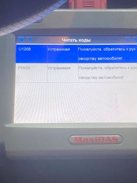

Катя Опубликовано 9 августа, 2021 Поделиться Опубликовано 9 августа, 2021 Добрый день. Подскажите , кто-нибудь сталкивался с ошибкой р0928? троит коробка , не сильные пинки до этого меняли Дроссельную заслонку , все ошибки ушли , но эта осталась и ещё одна U1208 Как понимаю, ошибки взаимосвязаны и по коробке подскажите в чем может быть причина, и где копать ? Ссылка на комментарий

ZIGGY Опубликовано 18 августа, 2021 Поделиться Опубликовано 18 августа, 2021 @Катя Тебе нужна помощь или зачем ты пишешь? Тебя спрашивают вин код машины, ты спустя 8 дней пишешь ответ, который невозможен в принципе, поскольку с 1.6 турбо ал4 ставился только на пежо 308, а в теме ситроен с5.... Давай ещё раз, если ты хочешь помощи то давай информацию полно и нормально. Раз- В 10.08.2021 в 09:52, Бес сказал: ВИН есть у этого авто? Два- В 10.08.2021 в 10:38, ZIGGY сказал: Троит коробка, Это как? Три- В 10.08.2021 в 10:38, ZIGGY сказал: У тебя в лоб есть ошибка p0928... Копать-туда. ....Копали? Подозрительные зоны по этой ошибке Блокирующий соленоид переключения передач Главный жгут проводов моторного отсека Компьютер автоматической коробки передач Обычно, по этой ошибке, проблема в релюхе блокировки , по бошу артикул 0332201107 Бес 1 Подбор автомобилей Peugeot\Citroen, подробности "Понакупят шнурков по объявлению, а пользоваться не умеют!" © Enzo С4-С5-С6-С4P-5008 Ссылка на комментарий
