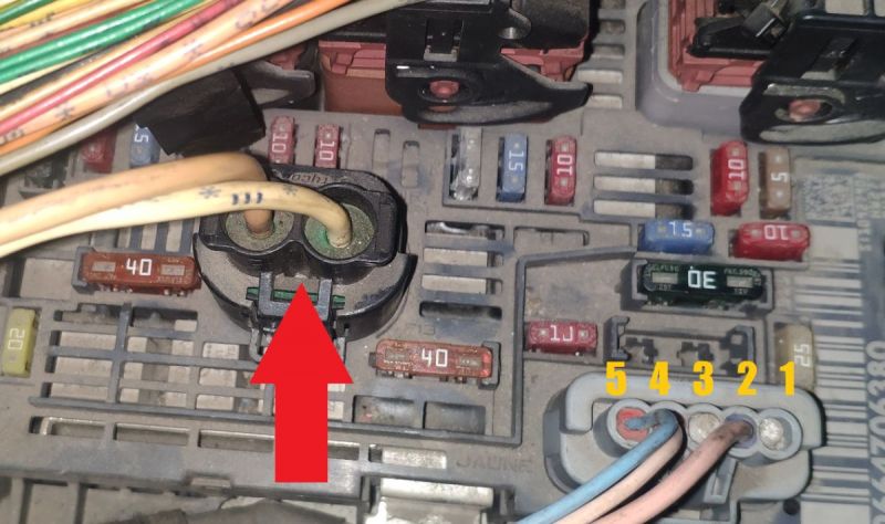

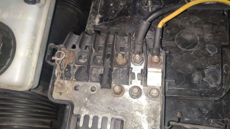

Kustenwache Опубликовано 5 августа, 2021 Поделиться Опубликовано 5 августа, 2021 Всем здрасьте. Приобрёл С4 2008 года. Через сутки перестал холодить кондиционер. 1. Термопредохранитель исправен. 2. Вентилятор на первой скорости не работал, почистил контакты реле - заработал, но холодить так и не стал. 3. Давление фреона в норме - заезжал к кондиционерщикам - всё норм. 4. Залез под авто, снял разъём с клапана (соленоида?) на компрессоре - на разъеме 3.14 вольта. Как я понимаю, там ШИМ, так что данные условны, т.к измеряны цифровым тестером. Приложу два фото: очень хочется сделать авто. Вопрос к тем, кто знает, как это может быть связано: на фото красной стрелкой отмечен разъём на печку, как я понял, так вот - при включении кондиционера эти два провода нагреваются до 70 градусов. А вывод №2 на разъёме с цифрами при снятом разъёме почти 12 вольт, как только ставишь разъём - 0 вольт. Этот разъём, как я понял, отвечает за работу кондёра. А вот второе фото - при покупке не замети, но там просто трэш. Чего там не хватает? Извиняюсь за объём текста. Ссылка на комментарий

Kustenwache Опубликовано 7 августа, 2021 Автор Поделиться Опубликовано 7 августа, 2021 @ZIGGY по термостату? Не знаю, ошибки были только по двигателю и что-то там по автомату. Я вот думаю, либо клапан, либо датчик давления, который на трубке с фреоном стоит. Тут на сайте попросил схему кондёра, может сам тогда разберусь. Сегодня соберу простой ШИМ регулятор, завтра попробую им клапан проверить на компрессоре. Ссылка на комментарий
Kustenwache Опубликовано 7 августа, 2021 Автор Поделиться Опубликовано 7 августа, 2021 @Ivj2 спасибо за ответ. Сегодня соберу простейший ШИМ регулятор, завтра проверю клапан. Ещё думаю датчик давления фреона как-нибудь проверить. Ссылка на комментарий
