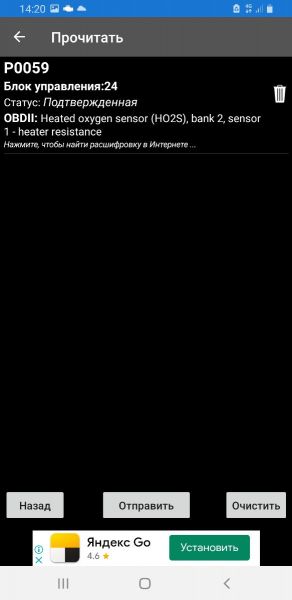

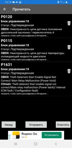

Aihao_007 Опубликовано 6 августа, 2021 Автор Поделиться Опубликовано 6 августа, 2021 Лямбды 2 стоят.....думал кат накрылся открутил верхнюю лямбду заглянул а там пусто....кат выбит... на 2 лямбде нет обманки как работает не знаю....на компе график работы обеих лямб внорме....но месяца 2 назад сам проверял через тел ошибки показала....но после удаления больше не показывала... И катушку негде взять на время только купить новую Ссылка на комментарий
