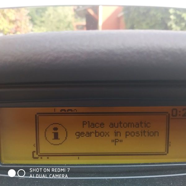

Александр Лебедев Опубликовано 29 июля, 2021 Поделиться Опубликовано 29 июля, 2021 Добрый день! Ребят кто может подсказать по коробке AL4 . Промыл гидроблок, после установки машина едет только назад. Выскакивает "Place automatic gearbox in position "P"". Вперед никак не хочет ехать. Всё перепроверил и всё повторяется заново. Нахожусь в тупике, полном,. В чем может быть проблема? Остаётся наверно только комп. диагностика, но до неё ещё доехать надо, а это как минимум100км. Ссылка на комментарий

Александр Лебедев Опубликовано 18 августа, 2021 Автор Поделиться Опубликовано 18 августа, 2021 Проблема устранена. Спасибо за поддержку!!! Дело не в том что неправильно что то собрал. Ещё раз снял и поменял местами все клапан очки, может быть просто какой то клапанок, под залип после промывки. Ссылка на комментарий

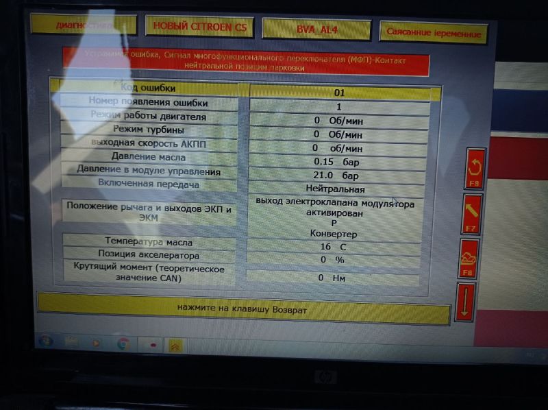

alex77788 Опубликовано 16 сентября, 2021 Поделиться Опубликовано 16 сентября, 2021 Добрый день. акпп AL4 Ситроен с5 2006 год 2.0 бензин VF7RCRFJF76784319 НОМЕР КУЗОВА. при установке гидроблока при включении зажигания постоянно через 7-14 сек выбивает коробку в аварию - что может быть причиной. Выбивает только когда рычаг находится в положении парковки. (Р) ПРИ ДРУГИХ ПОЛОЖЕНИЯХ НЕ ВЫБИВАЕТ. многофункциональный переключатель уже поменял . не помогло. нейтраль выставил как пишет книжка. все скоростя переключаються на табло все показывает.при включенном двигателе просто нет фиксации включения. разбирал гидрач много раз один раз появилась передача вперед и назад но сильно пробуксовывала. потом пропало все. нет фиксации включения передач. проводку проверял все контакты к компу акпп есть. по лексии выдает такую ошибку. помогите ее разобрать . Да и еще один странный момент . при диагностике везде пишет - положение рычага например как на фото P - НО ВКЛЮЧЕННАЯ ПЕРЕДАЧА НЕЙТРАЛЬНАЯ . И ТАК НА ВСЕХ ПЕРЕДАЧАХ. НАПРИМЕР ПОСТАВЛЮ НА R при диагностике пишет - положение рычага R - НО ВКЛЮЧЕННАЯ ПЕРЕДАЧА НЕЙТРАЛЬНАЯ как на этой фотографии. почему и че делать . Ссылка на комментарий

alex77788 Опубликовано 17 сентября, 2021 Поделиться Опубликовано 17 сентября, 2021 правда еще на самой машине пишет ошибку esp\asr но я не знаю стоит пока на это обращать внимание или нет А ТАКЖЕ ЛЕКСИЯ ДАЕТ ОШИБКУ U0404 прочитал это Получены неверные данные от модуля управления переключением передач "A". наверное тут копать нужно. U0404- ошибка информации о включенной передаче в коробке передач соотношение, Ссылка на комментарий
Бес Опубликовано 17 сентября, 2021 Поделиться Опубликовано 17 сентября, 2021 5 часов назад, alex77788 сказал: U0404- Удивительно, но по этой машине не нашел вообще расшифровки ошибок... Природа мудра, и Всевышнего глаз Видит каждый наш шаг на тернистой дороге Наступает момент, когда каждый из нас У последней черты вспоминает о Боге... Ссылка на комментарий
alex77788 Опубликовано 17 сентября, 2021 Поделиться Опубликовано 17 сентября, 2021 в интернете о ней пишут такое Ошибка U0404 Получены недостоверные данные - блок управления переключением передач. Это ошибка сетевая. Указывает на получение неверных данных калькулятором двигателя от коробки. Ошибка прямо указывает на неисправный калькулятор акпп U0404 Ошибка информации о передаточном числе коробки передач : Взаимосвязь U0404 Связь по шине CAN : Некорректное значение, полученное АКП Ссылка на комментарий
Бес Опубликовано 17 сентября, 2021 Поделиться Опубликовано 17 сентября, 2021 @alex77788 все ошибки U - это обрыв связи между блоками. Вот только причины обрывов разные. 2 минуты назад, alex77788 сказал: Ошибка прямо указывает на неисправный калькулятор акпп Замени Природа мудра, и Всевышнего глаз Видит каждый наш шаг на тернистой дороге Наступает момент, когда каждый из нас У последней черты вспоминает о Боге... Ссылка на комментарий
alex77788 Опубликовано 25 октября, 2021 Поделиться Опубликовано 25 октября, 2021 заменил ничего не дало. Ссылка на комментарий
