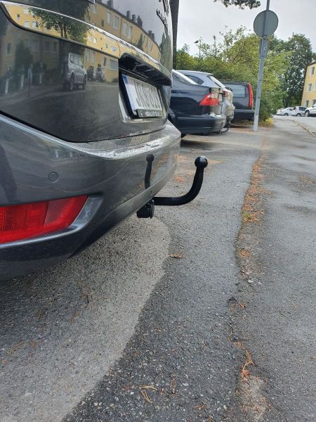

Tashkent Опубликовано 28 июля, 2021 Поделиться Опубликовано 28 июля, 2021 В принципе все понятно кроме пары вещей, нужно ли тянуть + от аккумулятора или есть в багажнике откуда взять. и где найти этот - или + в штатном разъёме парктроника для врезки туда блока от фаркопа для отключения сенсоров при езде с прицепом отметил красным. И последние , штатные парктроники орут на неоригинальный фаркоп , до этого был такой же ситроен с фаркопом несъёмным где все было тихо ( правда тот может быть был с оригинальным набором) ыот ызял себе 2х литровый но без фаркопа и тут засада.. Можно ли победить программно эту реакцию на фаркоп или с этим жить , съемный не хочу принципиально. Может Lexia поможет или в этом полная Ж**а ? В инете решения так и не нашел. Ссылка на комментарий

Tashkent Опубликовано 10 августа, 2021 Автор Поделиться Опубликовано 10 августа, 2021 Фаркоп стоит и подключен, теперь борюсь с писком средних парктроников которые реагируют на крюк. Так как электро часть на фаркопе не оригинал то что-то с ней мудрить не получилось, в Lexia стоит что блока фаркопа нет , а если активировать то получаем ошибки что блок не найден , что в принципе логично. Так как парктроники расположены внизу на чёрной вставке под бампером а это почти середина шеи крюка. Читал интернет чего-то радикального не нашёл, крюк торчит от бампера на 11.5 см до середины шара хочу попробовать пересверлить до минимальных 6.5 см , сенсоры наклонить не получается в стороны они в трубках го пробовал подложить пено резину это дало какой-то 1°но без результата , читал что можно заклеить сами сенсоры чем-то вроде изоленты ( ещё не пробовал) но не будет ли реакции на изоленту? Машина с функцией автопарковки не повлияет ли на это? Кто нибудь решал подобную проблему? Ссылка на комментарий

Tashkent Опубликовано 11 августа, 2021 Автор Поделиться Опубликовано 11 августа, 2021 По итогу укоротил крюк на 4.5 см можно было ещё на 1.5 см и было бы лучше но тогда пришлось бы пересверливать обе дырки что не есть хорошо, датчики перестали реагировать но очень иногда проскакивает видимо реакция на какие-то миллиметры от колпачка. Кстати пробовал просто изоленту 1 слой на сенсор и чувствительность снижается % на 10 но при этом сенсоры выполняют свою функцию полностью. Ссылка на комментарий

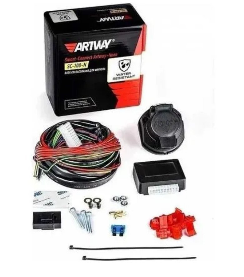

A20C Опубликовано 5 сентября, 2025 Поделиться Опубликовано 5 сентября, 2025 Я ставил на C3, berlingo и шкода октавия а5 блок artway sc100n, отлично работает как повторитель лампочек, есть на маркетплейсах. Ссылка на комментарий
Royal257 Опубликовано 5 сентября, 2025 Поделиться Опубликовано 5 сентября, 2025 Повторитель лампочек не интегрируется в электронику машины. Если есть парктроники, то не отключит их при прицепе и будет парктроник срабатывать на "шар". Возможно и системы безопасности перестаиваются видя прицеп. Блок, по типу оригинального, интегрируется и управляется по CAN-шине авто. Ссылка на комментарий
