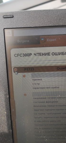

Марат Ф. Опубликовано 17 августа, 2021 Автор Поделиться Опубликовано 17 августа, 2021 Новая проблема. Коробку собрали. Привез, поставил, подключил лексию, в итоге N, выскочило А2, а потом --. Ошибку по коробке не сбросить Р1733. Подозреваю что криво поставили блок управления. Что делать не понимаю. Подскажите куда в Питере тащить машину в ремонт, где помогут? Или если есть мастер который может выехать на место и объяснить что делать. Машина территориально на Екатерининском пр. , Это за авторынок на Энергетиков , это Питер, если что. Ссылка на комментарий
